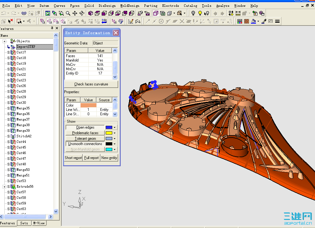

[讨论] 已是两个实体但总是不能MERGE
发表于 2009-8-27 16:08:22 | 显示全部楼层 |阅读模式 来自: 中国浙江宁波
已是两个实体但总是不能MERGE

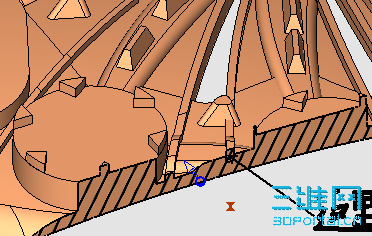

 楼主| 发表于 2009-8-27 16:11:33 | 显示全部楼层 来自: 中国浙江宁波
不清,在来一张
发表于 2009-8-27 16:15:03 | 显示全部楼层 来自: 中国广东广州
把小的底面加深
 楼主| 发表于 2009-8-27 16:19:04 | 显示全部楼层 来自: 中国浙江宁波
MERGE的精度在那里可设的
 楼主| 发表于 2009-8-27 16:19:55 | 显示全部楼层 来自: 中国浙江宁波
小的底面已深进去了

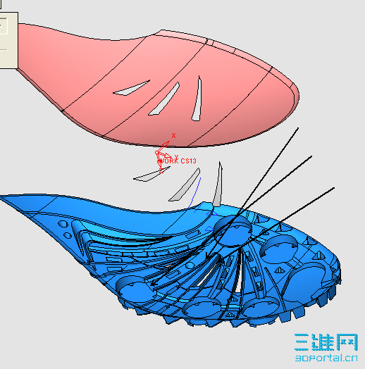

发表于 2009-8-27 16:49:30 | 显示全部楼层 来自: 中国台湾
5 l) l* N* X4 {7 R; G- p' x
告訴你,這是Cimatron E 的最大毛病之一,如果你用 E8.5,請改用E 9 試試,但只能說 E 9 ,好很多,不代表,一定做的起來,

发表于 2009-8-27 17:59:26 | 显示全部楼层 来自: 中国四川绵阳
精度问题,你把小件比例放大0.1%,通常就可以了。

发表于 2009-8-28 08:38:56 | 显示全部楼层 来自: 中国台湾
[quote]原帖由 ymcoming 于 2009-8-27 17:59 发表 http://www.3dportal.cn/discuz/images/common/back.gif' b( ?* O; V& l* g: O2 k# _" ^. e
精度问题,你把小件比例放大0.1%,通常就可以了。 [/quote# ?9 s1 h$ f  a% V8 W+ l) z. n
4 j) a) j( [7 W5 R8 L6 h% L 這樣說也可以,但很多時侯,,用布林運算,大部份是用於靠破面, 若其中一個放大比例,這會造成配合問題,0 F( {4 _  e# ]" W! f
     當然以這樓主的問題來說可能,可以,--------最好的還是軟體本身,可以解決---E9是好多了但還是,不能百分之百做起來: k! r+ `; k3 [; }1 k0 `
9 X" |6 e$ ?9 b' t) b1 _
問題的原因,是因為 要合併的物體,有面是剛好貼合,但軟體認為有問題,不給算,就做不起來, 這點Solidwork 就很好用了,很多時候
0 q1 h2 t# W" [ E不能合併,Sw完全没問題,8 _! o" a4 N* m: G  f+ V

发表于 2009-8-28 10:14:01 | 显示全部楼层 来自: 中国台湾
原帖由 hxllkk 于 2009-8-28 09:22 发表 http://www.3dportal.cn/discuz/images/common/back.gif
' q9 k8 P8 H1 ^3 U放大放小都试了,不行
" S2 @$ l" e5 K' H8 l% b. m
1 o/ c1 a( J2 r) r 你那個實體,應該還好,因為没有什麼圓角,特殊的拆模面,把簡單的實體,刪了,再做一次,或是先用去除法,先把比較没問題,分剖割掉,再合併,找出那裡,有問題,再處理

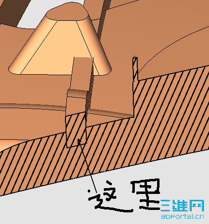

发表于 2009-8-28 10:41:37 | 显示全部楼层 来自: 中国四川绵阳
我觉得问题不是出在你放大的位置,而是出在远端。。。有槽的部位。。。
2 f; `  p$ s; {, l' D' n因为你这个是一个长条状的东西,正好与长槽贴合做布尔加运算。
$ _5 R$ W& S% \7 T* K后面那个槽可以合并运算完成后再做。

 楼主| 发表于 2009-8-29 17:18:00 | 显示全部楼层 来自: 中国浙江宁波
烦啊,还有一块

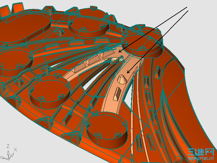

 楼主| 发表于 2009-8-29 17:21:28 | 显示全部楼层 来自: 中国浙江宁波
这是最开始的
 楼主| 发表于 2009-8-29 17:23:06 | 显示全部楼层 来自: 中国浙江宁波
剩下的分开后在修面8 [8 w$ v1 Z% ~* G1 f
