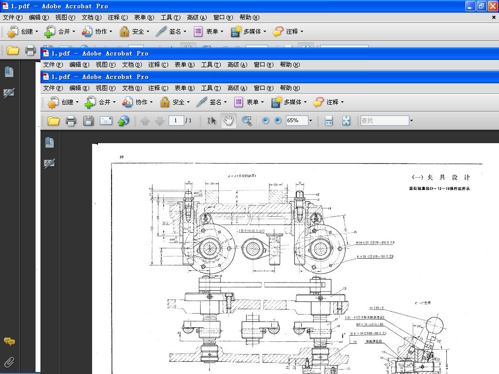

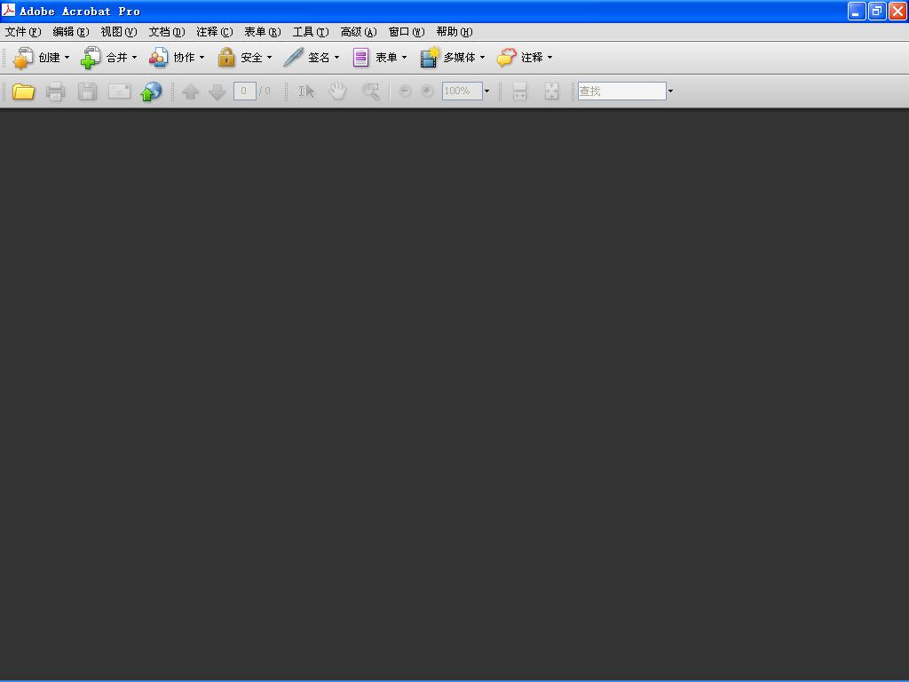

我不知道你是用什么软件从cad转化到pdf的,建议你用pdf虚拟打印机。建议你装个软件—
" c0 }' ^) d6 f
- ]. r8 j7 v/ g9 {Adobe.Acrobat.9.professional简体中文版.Adobe.Acrobat.9.Pro   软件大小:654.43M       下载地址:2 P$ J( S, R5 D, l5 K0 P
# |+ N" L* y6 t3 I( B7 D
http://210.72.131.8/down/get.asp?id=1434&type=1&url=10 x( G. S6 }' x3 V$ O
% H9 X0 Y# j' e装了这个软件后会自动生成一个虚拟打印机,只要是能打印的东西都能转化成pdf格式的。此外这个软件可以用于编辑pdf文件,例如制作书签……软件界面如下:
8 T6 v9 L$ d" ?3 @9 |) V* t) o
9 T7 A$ \! g' C6 Y 11.JPG 4 U% o0 ?* P# p1 I
5 U% g0 S2 O3 b& ]! a: @3 ?

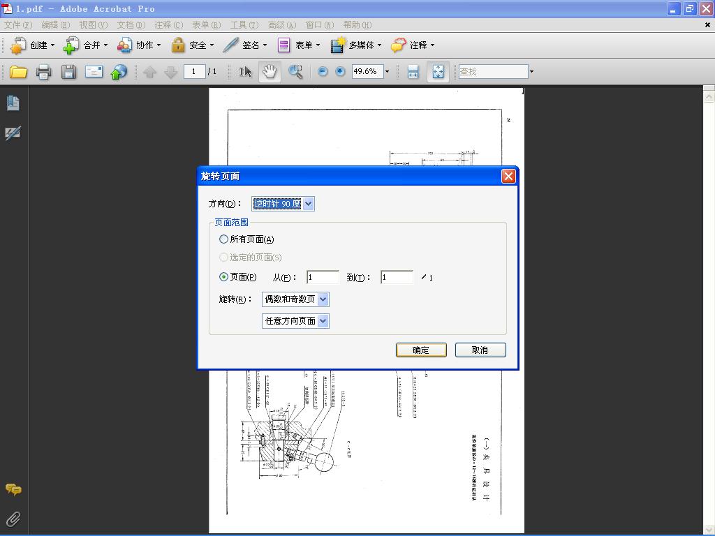

- l5 a- D6 t5 i  c) b; T用它旋转页面非常简单:! |  h& {: b1 U0 ^( c( Q8 Z
$ f/ s9 N* B5 Y7 Q* d' i# m7 w, B7 |
    打开pdf→如下图:
0 w- o" H  O+ N- k9 A# e; Q/ d' ^6 {& G" [% [# @- u- ^- S7 Q; r8 o- F
12.JPG   U2 X" \# o5 x' Z6 q
  n1 y2 x* C0 B" \打开"文档"→"旋转页面"→弹出:
" t4 N7 ~5 H. ` 14.JPG ( ~$ G/ q* M2 S* P+ m# ?
! i) T$ v5 D7 }8 B
# F5 K/ X  m0 J' U

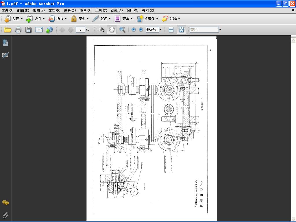

   选择"逆时针旋转90度"点"确定",便可看到效果:" e  q1 m' J( @1 b" t
. d7 p1 `8 L" y/ P$ `5 r7 W+ C
9 y5 M- q3 i9 X% f; h4 @
7 L5 x4 @) o% K3 e/ c  A4 y. ]" ^# w) ]* c. D: d+ m' ~# Y3 p
" `; ^+ R6 s  V6 O* J: ]3 T$ H这么详细,应该懂了吧
/ }& F2 ?. Q$ O: _. q% {
( Y# F+ j8 H; q
8 M, }! s- a0 B软件地址应该可以下吧,不可以的话我再传

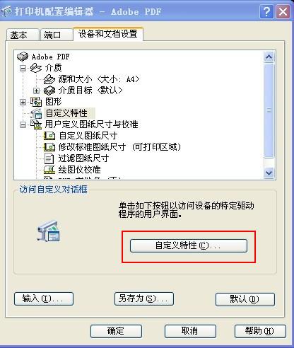

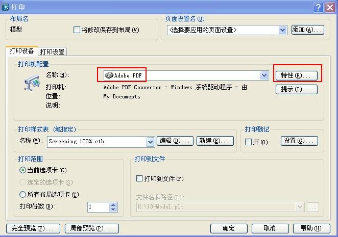

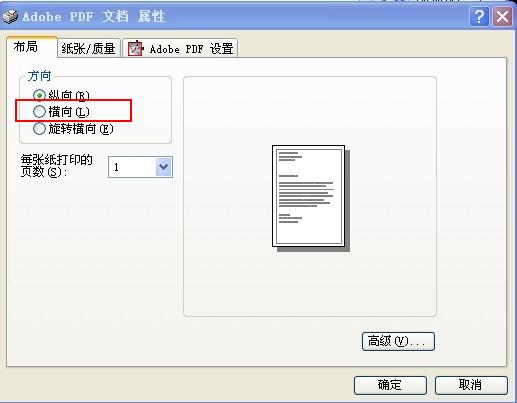

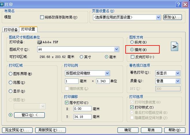

以下两种做法前提是安装了Adobe Acrobat。
# N) z& {) T1 R第一种方法,点打印,然后选择Adobe  PDF,点特性(图1),在点自定义特性(图2),在布局标签下单选横向(图3),一路确定后回到打印对话框,在打印设置里也选择横向(图4),再打印就可以了。
: \2 a+ w" m% ^3 N8 ]第二种方法楼上已经介绍了,就不说了。

 楼主| 发表于 2009-8-28 08:35:28 | 显示全部楼层 来自: 中国广东深圳
七心海棠
七心海棠:
) O2 Y" T9 S! b! }* D& `, E* P* z! o' M! m9 u3 q# L% W* C/ d
你好.我就是按照你这种方法转化的,可是转化了N次都没有效果.
2 e7 c3 |& w$ i% X! G; q, z, a$ t
5 u. \* B$ j4 M1 n- r% N9 }  Q我是新手,不知道怎么上传图片. ;) ;) ;) ;) ;) ;)
