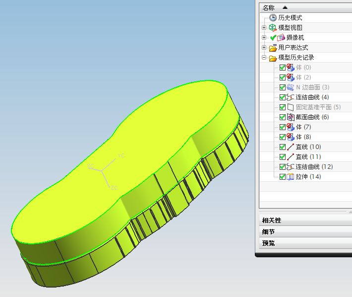

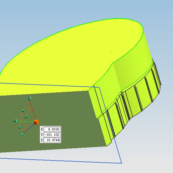

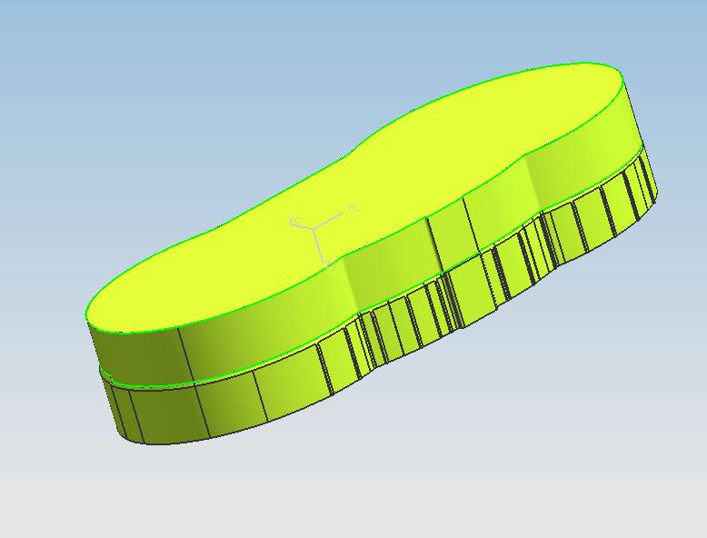

为何我用这个片体割不出这个实体啊?请教高手指点。

是要求这样的效果吗?你那个片体和实体没有完全隔离,修剪是不可能的,其实就是做了隔离,也不行,你的面质量不高,我用了别的方法做出来了,但不知知否是你要的样子。6.0版的
