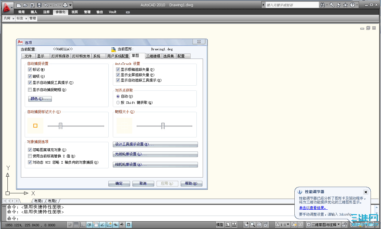

CAD2010 如何转成黑背景
发表于 2009-8-27 17:14:27 | 显示全部楼层 |阅读模式 来自: 中国黑龙江牡丹江

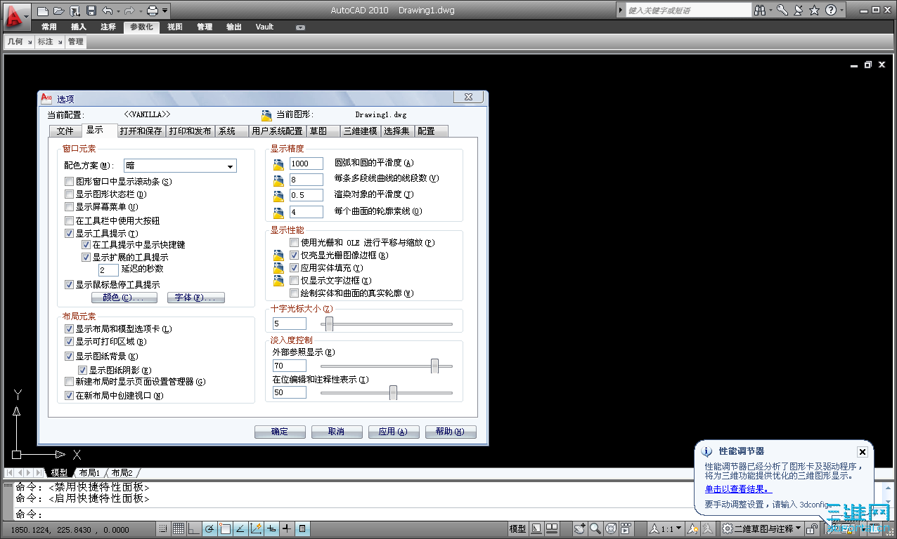

菜单太复杂  不会了
发表于 2009-8-27 18:14:17 | 显示全部楼层 来自: 中国上海

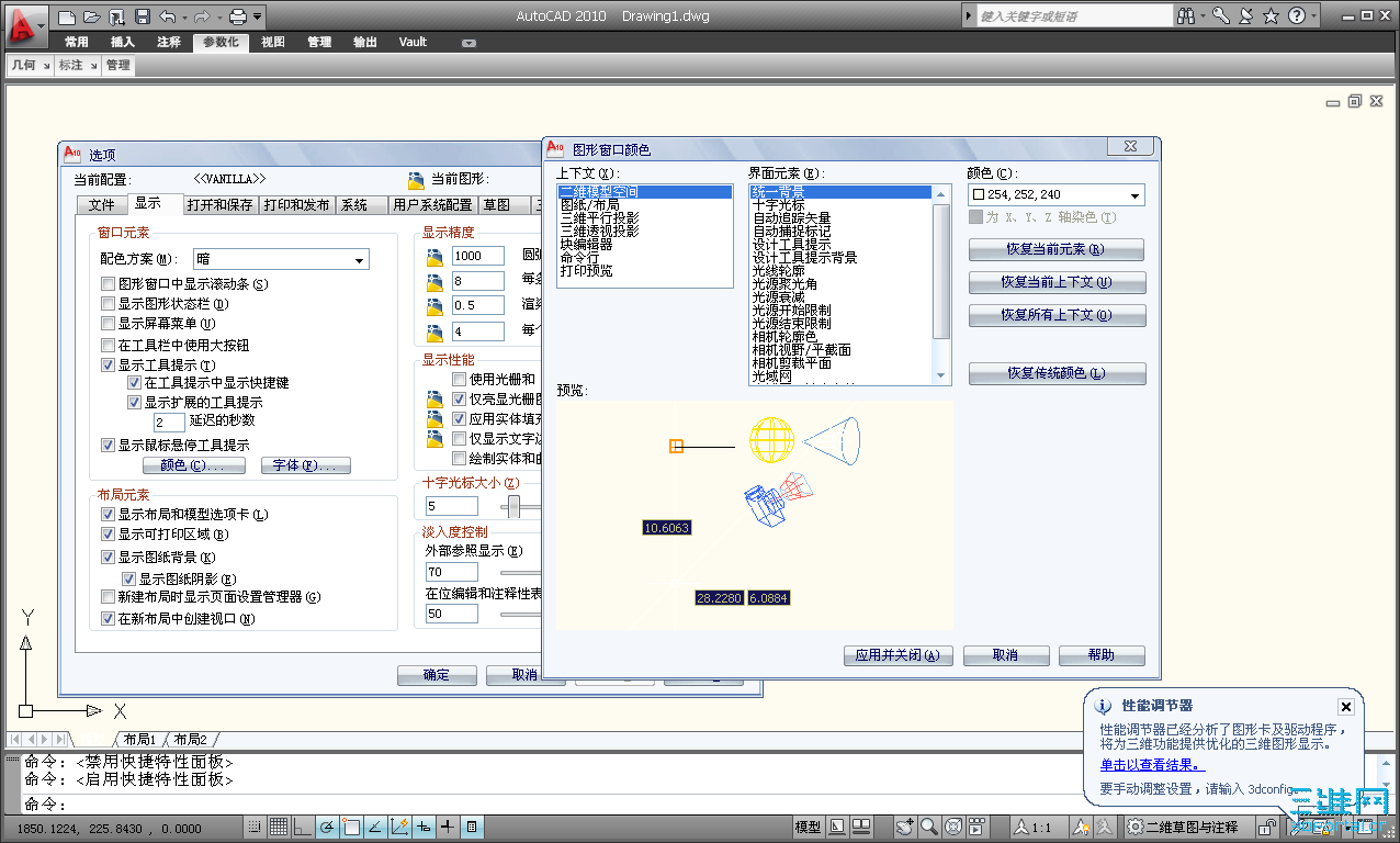

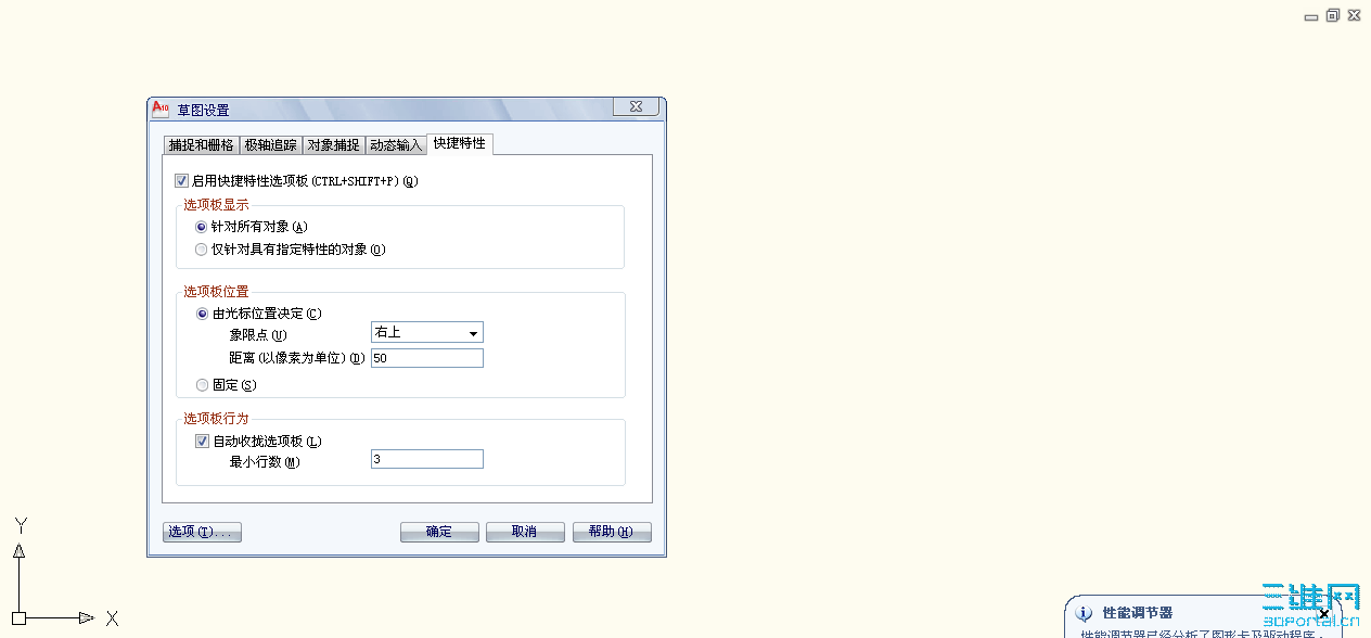

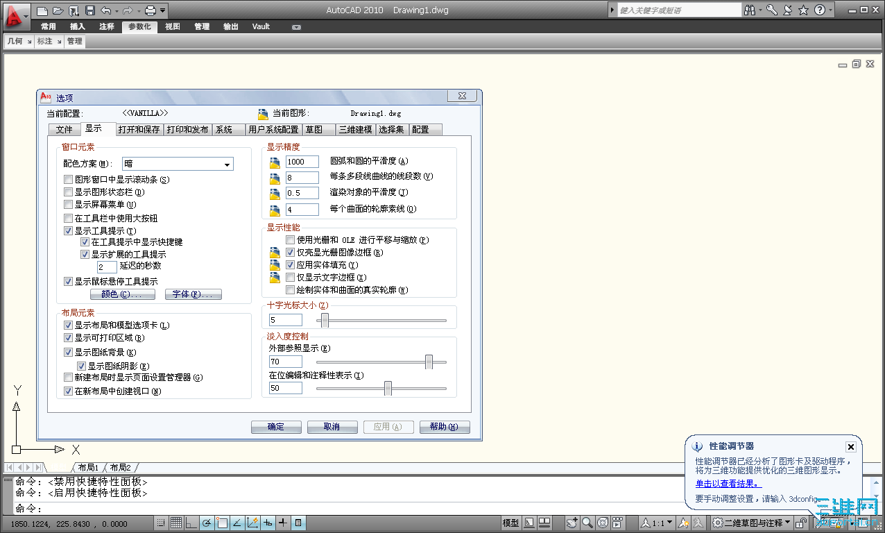

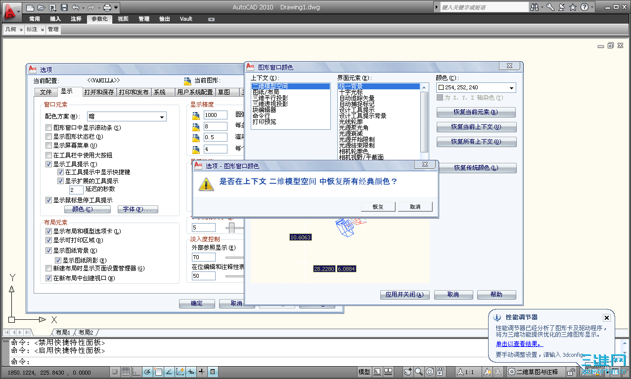

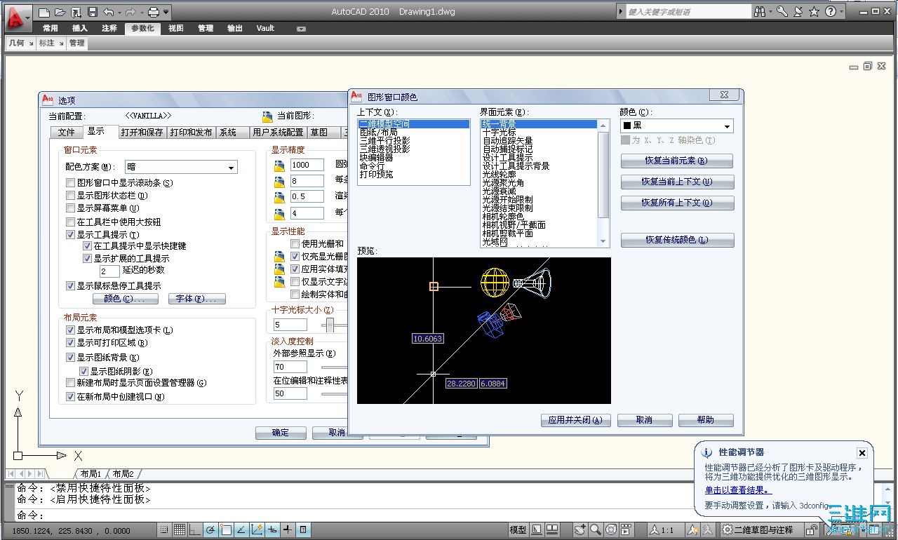

按照截图的步骤就能改变CAD2010的颜色
