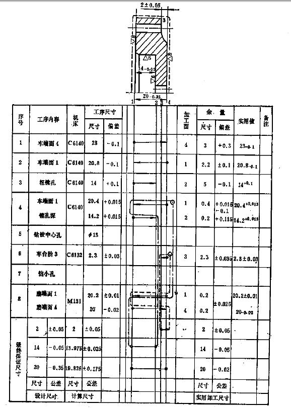

这个不懂去怎样理解,虚线表达是什么意思呢?,圆圈表达什么意思?它的整体尺寸链是怎样确定的???
发表于 2009-8-31 09:17:47 | 显示全部楼层 来自: 中国浙江宁波
虚线标识余量,圆圈代表尺寸的起点

这是一个典型的工艺尺寸链,尺寸链计算及公差分析软件下载地址:http://www.chengzhipeng.com.cn/Services.asp
发表于 2009-9-4 09:53:20 | 显示全部楼层 来自: 中国江苏常州
实际的加工尺寸和图纸的尺寸是有区别的- k6 H9 ~, l* Z* f7 q) U/ [
例如:& P4 I& |/ L+ `& z8 w
这个表中的就是20-0.02
  w+ t, P. W% Q+ a# y$ L而图纸是20-0.35- `6 i# u: |  t# k9 T+ M
那么这个20-0.02就是根据实际的使用的要求确定的。
