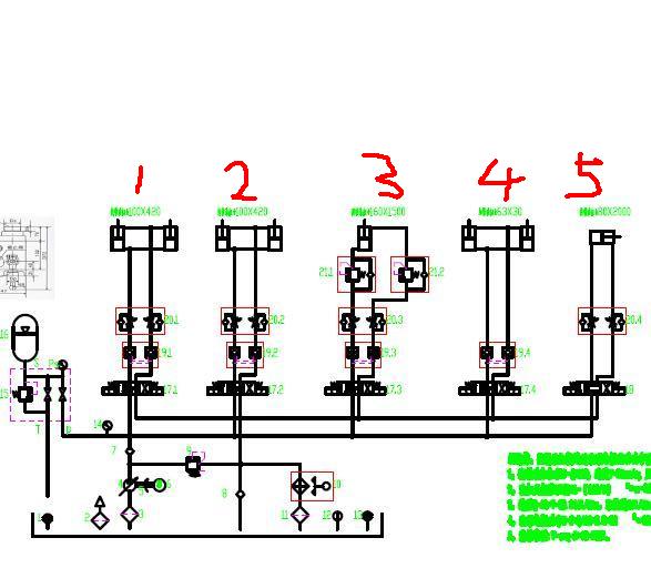

我一台液压站不能保压,请高人帮我分析;后附原理图

发表于 2009-8-27 19:23:56 | 显示全部楼层 来自: 中国辽宁鞍山
会不会是液压锁有问题呀
 楼主| 发表于 2009-8-27 20:04:38 | 显示全部楼层 来自: 中国上海
我这里没液压锁啊,还有其他可能性吗?会不会是液压原理的问题?麻烦大家帮我出出主意
发表于 2009-8-28 08:34:04 | 显示全部楼层 来自: 中国河北沧州
楼主,你这保压就是用的液压锁和中位机能为O型机能保压啊,蓄能器保不住压可能是你的充氮压力不够了,检测检测充氮压力吧。
发表于 2009-8-28 10:24:53 | 显示全部楼层 来自: 中国广东深圳
是那一组油缸不能保压啊,看得不清楚
& F% w6 y1 r2 c7 C8 ^9 }9 D前面4组油缸使用的是H型换向阀,蓄能器安装位置不对,如何保压?# y! N+ }9 H1 w1 E
压力油直接回油箱了.个人认为,应该尽量靠近油缸,装在液压锁之后.5 [9 {2 K( ~  @) G' z5 |$ @
楼主解释一下,第三组油缸为何使用了平衡阀+液压锁?
发表于 2009-8-28 10:28:50 | 显示全部楼层 来自: 中国江苏无锡
滑阀换向阀,有泄漏。蓄能器可以用电磁球阀作为打开开关。
发表于 2009-8-28 11:27:53 | 显示全部楼层 来自: 中国山东青岛
看看是不哪有泄露啊 原理图看不了啊
发表于 2009-8-28 19:00:55 | 显示全部楼层 来自: 中国江苏扬州
你这个系统的换向阀本身就在在泄漏
发表于 2009-8-28 20:32:01 | 显示全部楼层 来自: 中国山东济宁
1.2.3.4回路本身就有液压锁,如果没有内泄外泄保压应该没问题,另外,液压锁一般配合Y型中位阀使用;回路5好象是O型机能吧,不能保证良好的保压效果。5楼的朋友说的没错,蓄能器的位置有问题。
发表于 2009-8-28 20:46:30 | 显示全部楼层 来自: 中国江苏南通
看附件支付1000多流量,还要回答问题,滑阀换向阀和单向阀泄漏.
发表于 2009-8-28 21:11:43 | 显示全部楼层 来自: 中国安徽淮北
开不太清楚;
9 W: f' a+ f3 P5 f& u5 D8 Q0 e如果滑阀是中位Y机能的,系统原理图应该没有问题。$ U6 C, z( z8 W! r; m. E9 l6 G- r! `
只有5需要保压,别的自己能保压。
