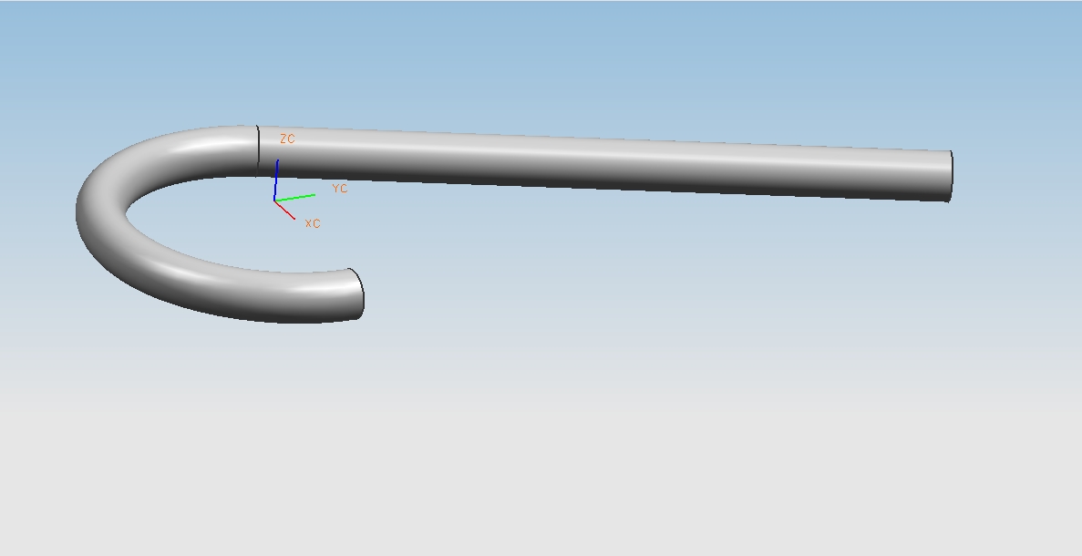

在线求援:如何做弹簧?来UG版的朋友伸伸手,不胜感涕!(如图所示,如何做弹簧缠在L体的物件上 zhuangpan.jpg
 楼主| 发表于 2009-8-27 19:32:10 | 显示全部楼层 来自: 中国上海
1。不要求很规矩,像就成,
, ?$ q9 t% q6 f1 a5 @2。我考虑做一缠绕线,然后做扫掠,但是缠绕线咋做?! h$ N6 ^! _6 i3 l+ P1 d
7 r+ R. R) g$ T. Z" F
% {! i& n6 D# y' o进来的朋友伸伸手,俺铭记在心

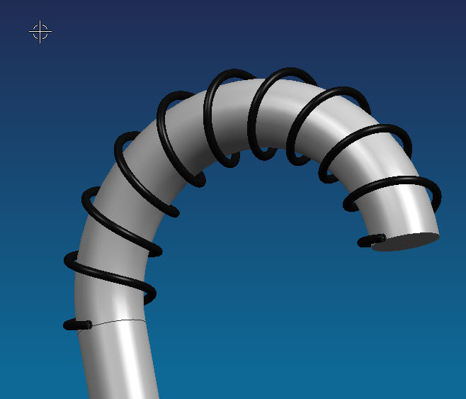

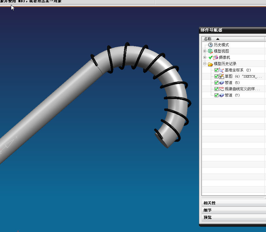

发表于 2009-8-28 10:32:00 | 显示全部楼层 来自: 中国山东济南
我用表达式做的,看起来还比较像,直线那段你该会吧
1 {9 r/ |2 }0 w: z( S9 f' R: Y# ?4 N' d- b/ g/ ^0 S& g7 M& D2 Q2 y
以下是公式:; g- v$ |- \; l3 `
2 c* |4 [8 R- {2 N& X- y; x/ nt=0
" [6 ^3 z' S. D1 bxt=(5*sin(10*t*360)+20)*sin(180*t)7 E, @. Y0 O# m  o9 k& A! D9 q
yt=(5*sin(10*t*360)+20)*cos(180*t)# Q1 C: ?% ]4 N! V7 ]" E: Q
zt=5*cos(10*360*t), ^  a$ r/ s  B$ K! {0 t  B
' a8 y2 e) O, J8 T/ v$ Q; H/ c 公式中5 为小圆半径 10为10圈 ;180×T为大圆半径变量
beyond2009 + 5 应助
