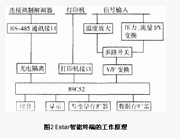

4 k5 A7 a% H- d; N    3、Estar智能终端的工作原理 9 G: t4 I3 b3 S; F5 E; U, L
    Estar智能终端是一种可自动定标、量程设定、具有通讯功能的智能数显仪表,其功能稳定,精度高,操作简单,可靠性高,显示内容丰富。用于测量饱和蒸气、过热蒸气、热水等的温度、压力、流量、热量的瞬时值及其累计值。具有蒸气温度、压力补偿功能。具有打印机接口,连接微型打印机后,可自动打印各项运行参数曲线,其原理框图见图2。# G6 o9 B# }- e
