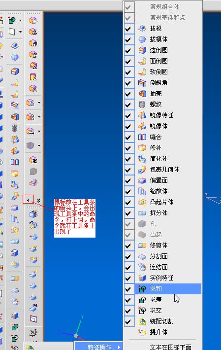

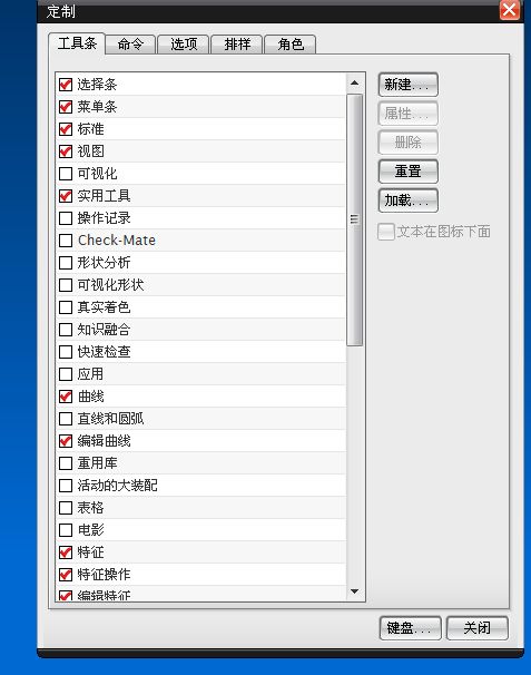

首先,要用“具有完整菜单的高级功能”角色,这样命令最全;其次如图1,将需要的工具条前面打上勾;还有默认工具条的命令如图2那样点出。

有些命令在图一的工具条和图二中工具条中都没有。只有在图一的命令中找到。请问如何将其放到ug工作窗口的最上面的各命令中。

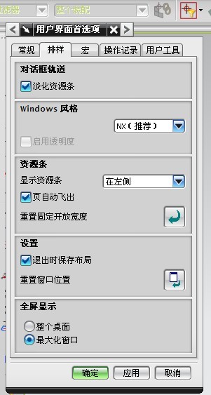

请问ug设置好的界面当退出后重进有要重设。是哪里出问题啦~?还是UG本身是这样的?
发表于 2009-8-28 22:28:48 | 显示全部楼层 来自: 中国山东烟台
在首选项 里面的 用户界面首选项设置里把 推出时保存布局 打钩 下次进来的时候 界面就不用重新设置了  如下图
