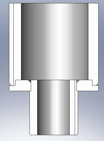

发表于 2009-8-27 20:30:42 | 显示全部楼层 |阅读模式 来自: 中国北京
如图的焊接套筒(剖面图) 加工是否省料?5 D6 a' ~0 r# z9 O/ c7 \) X# Q; g
为三个零件焊接组成,这样是不是比单独加工要省材料?

材料肯定是省的,但成本是否节省,没有具体尺寸和要求,就不得而知了。

如果套筒直径太小,套筒里面就不能焊接了,焊枪下不去的,呵呵。

不一定省工;看加工精度

两种加工形式均可,如是焊接件的话,焊前要车加工,要开焊接坡口,材料成本是减少了,但金加工成本增加。整体件的话,车内腔也是费工费时的,呵呵,所以具体还是要看工件尺寸的大小。

1  这样加工省料是肯定的。" [% w: L' N0 A! o% o+ ]
2  关键是强度,三件组合仅靠两道环形角焊缝是否能承受得了。
" c& f6 Y# R# I5 M3  另外是精度,焊接是会产生变形的,不知要求精度如何。最好是先粗加工,组焊后经消应处理再精加工至要求尺寸。

感觉图有错误!!没法做出来
发表于 2009-8-28 10:20:03 | 显示全部楼层 来自: 中国山西太原
回复 7# hottee2009 的帖子
图有两个套筒和一个圆盘组成,可以作出来。图上部左剖面和下部右剖面各多了一条竖线。

料肯定是省得,但是强度会差很多,有兴趣你可以做一个有限元分析。

你的这个肯定不行的啦5 @4 p* o9 R0 \0 f
你的套筒是否要热处理?
2 K1 T6 _$ X5 M& X% i: z不的话,强度如何?
# s2 p- m' O' |" @% n3 E是的话,焊接又如何?

焊接是组合件,比整件加工当然要省材料。但是一般套筒所受的剪切力比较大,焊接部位也正好是应力集中部位。所以强度会是个大问题。

材料肯定是省,但要看干什么用,才叫合理。。
