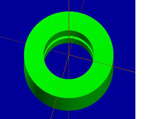

[求助] mac高手帮忙看看这个环形密封槽用什么刀路铣好有图和文件
发表于 2009-8-27 23:23:08 | 显示全部楼层 |阅读模式 来自: 中国北京

???来个等高吧如果很大的话用个钻头

我指的是内孔里的凹槽用盘铣刀跑什么样的刀路好
发表于 2009-8-28 22:38:42 | 显示全部楼层 来自: 中国广东惠州
回复 3# 800315 的帖子
用盘铣刀外形铣,或者全圆铣削也可以
发表于 2009-8-29 23:49:42 | 显示全部楼层 来自: 中国浙江台州
建议楼主用镗刀镗孔。
 楼主| 发表于 2009-8-29 23:52:56 | 显示全部楼层 来自: 中国北京
我指的是内孔里的凹槽不是孔
发表于 2009-8-30 16:50:19 | 显示全部楼层 来自: 中国安徽宣城
用成形刀,用线条CONTOUR轮廓铣,MULTI PASSES,及引入引出打钩。
