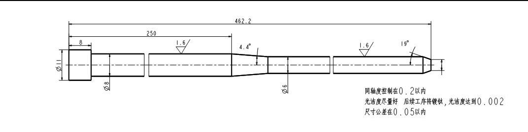

新接到一批产品,基本上与模具上的顶杆类似,加工完毕镀钛。9 |" a6 [% }) w8 E9 ]9 r, m
尺寸精度如图(这是最低要求),材料为模具钢,硬度估价为HRC30多些,暂时客户不要求淬火。其他要求暂时还等待客户回复。
; ~/ o* r8 }' ^# s* j& y$ \5 r- U! U+ u6 g
大家看看,这样产品应该用什么设备来完成,工艺上要怎么安排?% f( ]# `) b3 e$ }* J( d% e4 \* h

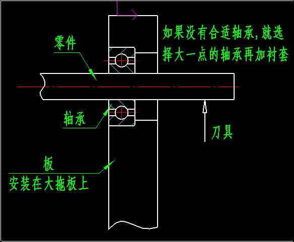

发表于 2009-11-10 15:07:12 | 显示全部楼层 来自: LAN
1.下料长465,校直。
8 E7 u2 N; }: \* x+ m. L. M% e2.磨:无心磨床上,磨一次,保证外径一致。(为后面的用工装车做准备)' y0 v( f9 p3 T: c( q8 b
3.车:上专用工装,一小段,一小段的车,即可。+ a! c* B* p) e$ [% ]; [
工装如图:
asdolmlm + 2 鼓励参与
发表于 2009-11-10 15:16:49 | 显示全部楼层 来自: 中国山西太原
尺寸公差0.05mm,同轴度公差0.20mm,要求不高。设计一套跟刀工装,增加切削刚度,配合中心架,在普通车床上是可以加工的。

发表于 2009-11-17 18:07:23 | 显示全部楼层 来自: 中国山东烟台
加套筒吧,套筒可以自由转动旋转,但是间隙不能太大了
