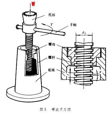

经常用到用螺丝放大力量的应用,很惭愧忘了如何计算螺旋力量放大倍数方法,在网上找了个千斤顶的图,就请以此为参照
; F  @! i* ]1 I2 O# ]+ S7 A' I: S2 e0 ?  P( f. s& N/ I+ M
如: 螺旋外径D=40, 螺距P=10的矩形螺纹,千斤顶手臂L=400, 手柄上施加力量为F=40Kg,求顶出力W=? 力量放大倍数为多少?

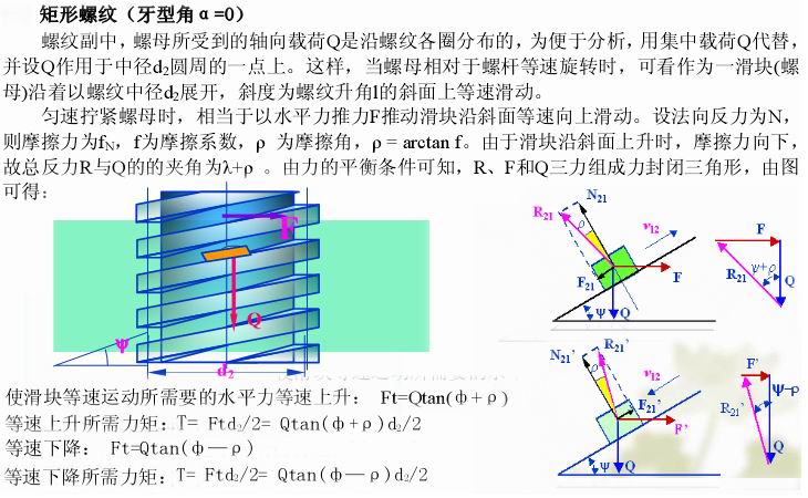

发表于 2009-8-28 10:11:56 | 显示全部楼层 来自: 中国山西太原
为简化叙述,贴一张矩形螺纹计算的图片。图中螺纹的螺旋角为Ψ(文字中印成Φ了),Ψ=arctanP/(πd2),摩擦角ρ=arctan f) F/ I3 F5 s4 d+ @/ {
图中的Q相当于楼主给出的W,Q=Ft/tan(Ψ+ρ) 用此式即可求出结果。

 楼主| 发表于 2009-8-28 17:26:18 | 显示全部楼层 来自: 中国陕西西安
感谢楼上几位指点!
  f: s7 y9 U* E; T, O" X! U# ?  d查表得钢对钢摩擦为0.15(无润滑状态),软钢为0.2.,暂时把摩擦系数定位0.2, 螺旋外径D=40, 螺距P=10的矩形螺纹,千斤顶手臂L=400, 手柄上施加力量为F=40Kg,是否应该这样计算?总感觉这个还是不对,这样算出来的力量只有" S# n/ m/ N! j$ }/ u& _& [( P
$ s1 P5 v) O2 _" M! x1 j1 @
螺纹中径=40-10/2=353 Q1 T- m. b8 w8 H9 \9 n
根据公示Ψ=arctanP/(πd2)  螺旋升角=arctan(10/(3.14*35*2))=arctan(0.04545)=2.6度& ^. D* ^# S$ ?$ I6 V% l) L" Y
摩擦角ρ=arctan f=arctan(0.2)=11.3度
( k# K0 W/ R# [手柄的力矩Ft=0.4*40*9.8=156.8N/m- m" k& S0 }/ X- Y7 J+ |7 P' H$ J
顶出力量Q=Ft/tan(Ψ+ρ)=156.8/tan(11.3+2.6)=156.8/0.247475=633.6N6 v4 H+ D& l4 ~) R, A' T$ E
顶出重物W=633.6/9.8=64.7Kg* a4 Y+ M, D. s1 H! v. I2 I! l
好像还不对,错在那请指正,谢谢!

发表于 2010-5-20 15:58:28 | 显示全部楼层 来自: 中国江西宜春
LZ,您计算过程中有个地方忘记除以螺纹半径了。螺纹半径0.0175!
