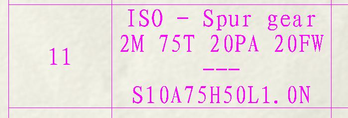

怎样让插入的TOOLBOX标准件在图号里显示图号,而不是默认的型号
. t3 _2 A; r$ u. Y( t% O: M, z" x5 L如 插入齿轮

自己顶一下,为什么标准件改名后还是显示的不是图号

改下配置的名称看看
 楼主| 发表于 2009-8-28 17:50:39 | 显示全部楼层 来自: 中国湖北武汉
楼上厉害,谢谢. ?) y5 S& J3 Y6 K- R8 }( |6 _4 P& o
