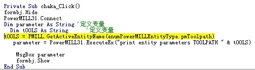

发表于 2009-10-12 12:42:14 | 显示全部楼层 来自: 中国广东东莞
高人  我这样写它还是不行  你看下

. R; @! M7 e/ M
% s" S( F4 c) o  H5 r# f2 a兄弟,黄色那行应该不行吧,PM命令库是不是有那个指令,你是在哪里找的,我没那样用过,那行运行不下去,TOOLS就是空值,下一行根本就不会运行啊
2 d) C, j! b+ X# {! C+ f) Z换个别的方法吧
