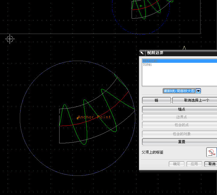

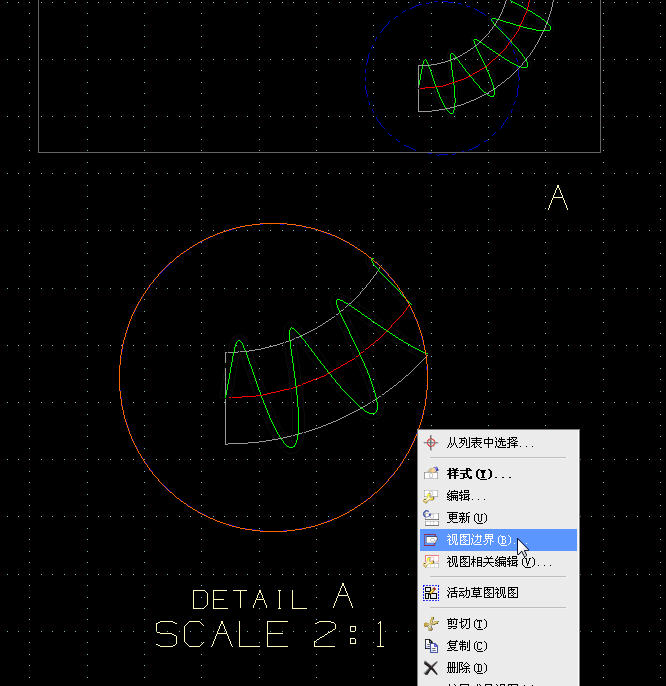

在制图模式下,鼠标右键单击局部放大图,出现如图1所示菜单,选视图边界,出现如图2所示视图边界对话框,在对话框中可以更改锚点,也可以鼠标左键选择“边界”拖动修改边界大小。
