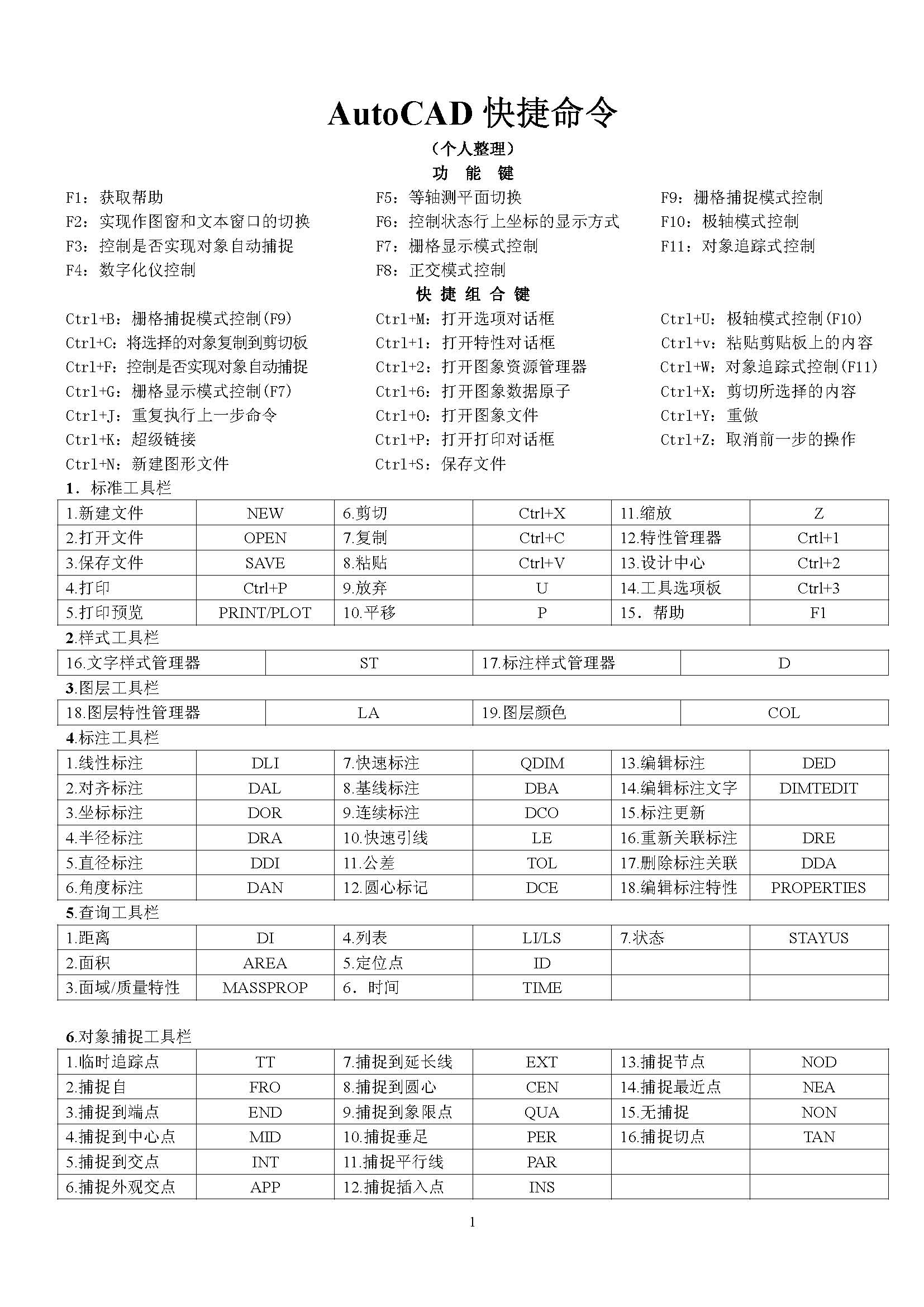

搞点好东西和大家分享, & u% ?% ~  Q1 I
虽然我们已经进入三维时代 但是AUTOCAD作为基础,以及它在二维领域的作用
+ S0 E& \/ s/ E9 i仍然不能忽视.所以 我们不禁要会用CAD 而且还要熟练精通. :loveliness: # R: e+ V" ]4 ], i( V# o
希望能对大家有益
CAD常用快捷件大全.pdf
64.79 KB, 下载次数: 526

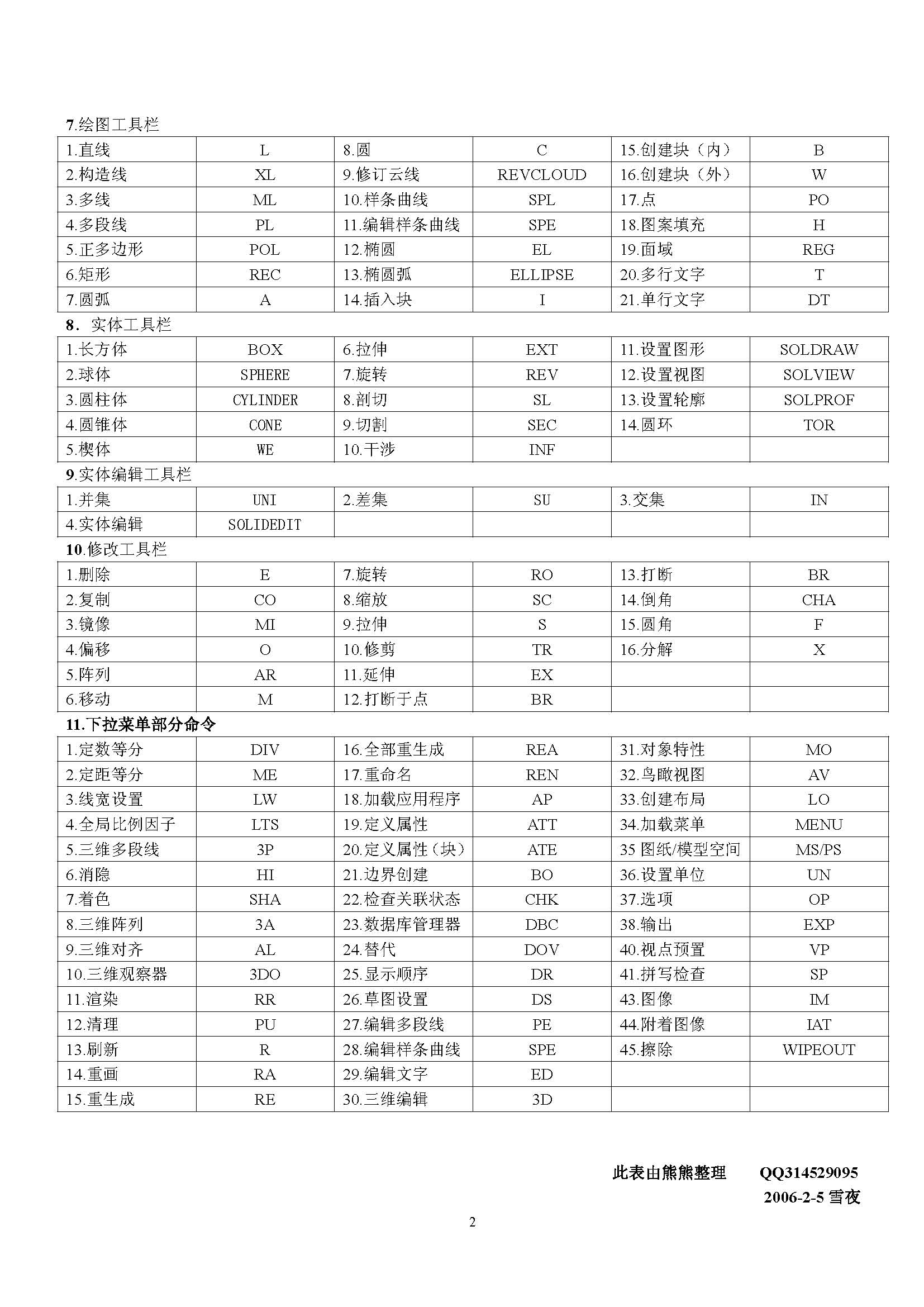

共三页PDF,挺好的东西,我拷到下面,方便刚注册地朋友。
6 I3 I3 G( U: K1 B7 y8 }1、对象特性
% Y. O2 g4 q/ C4 ?4 T9 wADC , *ADCENTER           (设计中心“Ctrl+2”) $ c9 I% b( I% ?
CH , MO *PROPERTIES(修改特性“Ctrl+1”) ' t. g  o/ ^/ V; J% I
MA , *MATCHPROP  (属性匹配)
9 v3 W8 X& T. G5 f4 v# _* [; qST , *STYLE  (文字样式) <BR< p>
6 q8 Z$ P* _9 J" cCOL , *COLOR  (设置颜色) . H6 K& F9 w/ ]5 J6 V+ L
LA , *LAYER  (图层操作) $ y4 h/ D3 Z; _2 X, P
LT , *LINETYPE  (线形)
" t; w4 S& Q' A; eLTS , *LTSCALE  (线形比例)
9 e, ~& f; |+ c- W1 j8 ALW , *LWEIGHT          (线宽) " V$ D# d: ~& R& D0 d
UN , *UNITS  (图形单位) & ?' s" {- z/ O, _& |
ATT , *ATTDEF        (属性定义)1 m. o% p7 k. K3 R3 V
ATE , *ATTEDIT        (编辑属性)  ^7 v2 X  n/ k- L( S$ p- b4 m
BO , *BOUNDARY  (边界创建,包括创建闭合多段线和面域) ! A+ O8 @$ _7 s6 q
AL , *ALIGN  (对齐)
( k" m# B5 `! q4 t& Z! gEXIT , *QUIT  (退出)
; x* R" q* x* w) I1 L2 J( nEXP , *EXPORT  (输出其它格式文件)
4 B2 M7 u- W$ W4 n# r  r$ {+ fIMP , *IMPORT  (输入文件)
4 H% }& K0 R3 d8 {OP ,PR *OPTIONS  (自定义CAD 设置)
0 `! H# Y( e% Y5 m8 \: T: `PRINT , *PLOT  (打印)
5 g( y; y" e, [" W7 kPU , *PURGE  (清除垃圾) * d$ H# J* V5 _! s" T- [
R , *REDRAW  (重新生成)
& }* e. y1 q1 B1 g- P$ k# FREN , *RENAME  (重命名) - V, d$ y( S$ l) F8 c
SN , *SNAP  (捕捉栅格)
3 ^) K% j$ D# c# h, bDS , *DSETTINGS  (设置极轴追踪) # k! x, W( r. Y4 \
OS , *OSNAP  (设置捕捉模式)
: X& p) R- B# C; u  k; yPRE , *PREVIEW  (打印预览)
: B1 i9 F. N1 q0 ]- U" e" E2 ^; j( LTO , *TOOLBAR  (工具栏) % k$ w) j1 e, d6 R" W
V , *VIEW     (命名视图) ( D& d  Z1 I0 P
AA , *AREA      (面积)
4 m3 ~  M" d9 E8 E1 l/ hDI , *DIST  (距离) * e, E- {7 u" w/ {
LI , *LIST  (显示图形数据信息
& R" g/ Q# [3 [; K% k6 T( r2、绘图命令:
7 _$ P# t; g& g4 a. e9 Q+ RPO , *POINT  (点) 9 Z! ?" N7 }! Z" \8 I
L , *LINE  (直线)
% N9 Z7 H- N/ @$ c0 IXL , *XLINE      (射线)
! T! b+ G8 \3 g, ?: U* A9 jPL , *PLINE  (多段线)
2 H9 U4 @$ T, U$ F0 X2 OML , *MLINE  (多线)
( K" Q2 o# C- J+ E* `SPL , *SPLINE  (样条曲线)   T* \( s( ]  D3 I+ U$ Y, l) S+ y. W
POL , *POLYGON  (正多边形)
/ X6 D2 r- c7 [3 a% I, j% o: `( W; WREC , *RECTANGLE  (矩形)
' m' L8 B% w0 t& }% J1 JC , *CIRCLE(圆)
% w+ c4 t4 N, j6 t , *ARC(圆弧) * S) v8 _6 j/ J  B2 ?
DO , *DONUT  (圆环) 1 p5 j7 L" m6 @0 t
EL , *ELLIPSE  (椭圆)
! @8 b( A* a  A; W: d% VREG , *REGION  (面域)
* R# y2 v" M8 \& |6 ^0 @MT , *MTEXT  (多行文本) / X/ i. ]! b9 V+ ?1 |
T , *MTEXT  (多行文本) - A/ W0 W/ j& I+ N0 D
B , *BLOCK  (块定义) + {  {! C, f) ~. l  f3 S
I , *INSERT  (插入块)
! S0 W/ u. [8 J- @2 |W , *WBLOCK  (定义块文件) 4 s5 L3 x  |, t% i2 d  z7 m4 B
DIV , *DIVIDE  (等分) + a9 F) m: v; U% d6 O4 d5 x" E
H , *BHATCH  (填充) 1 F/ V7 b  h, M1 O
3、修改命令: 0 I7 Z, E* B  G. O4 w: @5 X* @
CO , *COPY  (复制) & D$ E6 f3 v$ K5 k: a
MI , *MIRROR  (镜像)
$ `" ?& K* c! F! n0 W$ L" eAR , *ARRAY                    (阵列) + `4 h3 G8 q1 z* \- Z
O , *OFFSET  (偏移)
6 s- g5 w2 b1 ~* H' w! W6 ?  _RO , *ROTATE  (旋转)
  n$ O/ V2 q2 L- f! gM , *MOVE  (移动)
4 W" C) g0 B+ b0 P- D* kE , DEL 键  *ERASE                            (删除) ) t- Q9 T( g# _  @
X , *EXPLODE                      (分解)
" I9 j, k8 [9 A; J! w  B1 mTR , *TRIM  (修剪) ; F2 b* h5 E9 ?2 X: J
EX , *EXTEND  (延伸) + ^1 e2 D* e: Z6 K/ r# p7 Q6 }
S , *STRETCH  (拉伸) / c2 {! p6 l' u- q5 I3 D% M4 S
LEN , *LENGTHEN  (直线拉长)
3 x2 ^$ T( E: @3 t, zSC , *SCALE  (比例缩放)
! @6 w; U' }5 m+ G: n. j" u" `BR , *BREAK  (打断) 6 m! y$ W" [) h0 D) T* Z; `
CHA , *CHAMFER(倒角) * |" R( u9 o5 e  M$ {; d- R
F , *FILLET  (倒圆角) <BR< p> $ f1 I6 B" N/ {" ?0 b" F" r3 l1 M
PE , *PEDIT  (多段线编辑) * W  k3 V3 Z" P& ]
ED , *DDEDIT  (修改文本) * y* F4 `3 I' g" _
4、视窗缩放:
7 E4 F. |. v" ~) ?8 s! EP , *PAN  (平移) . y- _+ H+ }# {: f& ^  r
Z+空格+空格  , *实时缩放
: N# M& [+ d+ k. ^' m+ zZ , *局部放大 # k2 R, Z$ r$ g# a, c
Z+P , *返回上一视图 1 @' I4 [: w+ L' m# {$ t' n
Z+E , *显示全图 1 `5 |4 ]% d: x: e4 V
5、尺寸标注: 9 i9 }; _3 }% y/ d! H+ p3 H
DLI , *DIMLINEAR  (直线标注)
3 J5 l9 E% m  F5 m: Z* H6 `# mDAL , *DIMALIGNED  (对齐标注)
4 Z# h0 {5 A. ?' C, S0 d' S. o" KDRA , *DIMRADIUS  (半径标注) 3 {2 Y% c6 P3 r  \) k4 ?+ l" U% S2 k
DDI , *DIMDIAMETER  (直径标注) 8 i+ t7 z" i! @# p0 T
DAN , *DIMANGULAR  (角度标注) ' W4 J) t: u+ i2 V
DCE , *DIMCENTER  (中心标注)
  [$ l- ~0 y% W. X+ vDOR , *DIMORDINATE  (点标注)
6 _/ S+ Z3 W# a3 O9 g4 S' M; gTOL , *TOLERANCE  (标注形位公差) & ]% k2 p7 B4 j
LE , *QLEADER  (快速引出标注) 5 S# d- [- K  z/ q! ]0 X
DBA , *DIMBASELINE  (基线标注)
5 j) }+ B- a$ m. R- p. X$ |DCO , *DIMCONTINUE  (连续标注) 6 _% W2 U0 q1 u
D , *DIMSTYLE  (标注样式)
1 q- R" U3 y7 KDED , *DIMEDIT  (编辑标注) $ Z4 Q2 \0 S; b# k. x0 u
DOV , *DIMOVERRIDE(替换标注系统变量)
5 V" C3 X" P. v) b7 H9 o6.常用CTRL 快捷键 7 G% U# k; q: w2 b% O- g
  【CTRL】+1 *PROPERTIES(修改特性) . u; Q/ G; m: m- j- T& q" T
  【CTRL】+2 *ADCENTER  (设计中心)
8 m. a3 ^9 s; O; ]% W' P$ E  【CTRL】+O *OPEN  (打开文件) , t* i+ `. L- ~: i; N
  【CTRL】+N、M *NEW  (新建文件)
6 q* q6 x+ a$ L  |! Y9 J  【CTRL】+P *PRINT  (打印文件) & W( S/ f2 B% F( ^, N/ x" X3 u" ^" x
  【CTRL】+S *SAVE  (保存文件)
  g  D; r  v! a, L  【CTRL】+Z *UNDO  (放弃)
7 Y# z( l& q0 u7 K  【CTRL】+X *CUTCLIP                             (剪切)
% D- {5 l# s5 A- f  【CTRL】+C *COPYCLIP  (复制) ' g' n2 s- v- I) f- g5 x, G. F
  【CTRL】+V *PASTECLIP                                (粘贴)
( D- `1 Z! a2 J  v0 b: E- i 【CTRL】+B *SNAP  (栅格捕捉) $ X2 z4 k& f; E  ?7 _& [5 `; `. S
【CTRL】+F *OSNAP  (对象捕捉)
( V$ X' I) i2 S* V2 {3 p9 Y9 X: y 【CTRL】+G *GRID  (栅格)
# F4 v" o5 u( q8 ^5 L$ R! i9 f 【CTRL】+L *ORTHO  (正交) 6 d- z. Q3 r9 A7 [/ T* E2 z8 |; d! H
  【CTRL】+W *  (对象追踪)
+ k# n0 I9 L5 ^4 u) {  【CTRL】+U *  (极轴) / {7 b" T2 x$ j" H' c
7.常用功能键
. E# V1 {* v; H; T  【F1】  *HELP                (帮助)
4 \7 J# l( Q* Q' ^2 w  【F2】  *          (文本窗口)
% Q4 t! I" O  ^/ D; j  【F3】  *OSNAP                   (对象捕捉)
! y5 t3 W2 {+ N  【F7】  *GRIP                (栅格) $ ~, t2 o; P* W9 a7 s6 v# ^
  【F8】 *ORTHO(正交)
