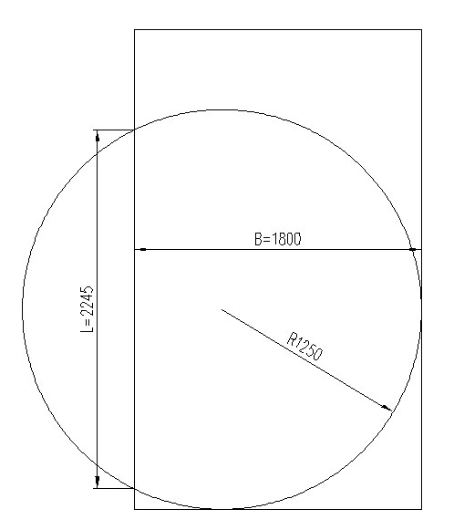

圆片的下料尺寸有拼接的,拼接处的长度如何公式计算啊,例如1800的板材,要拼接成2500的圆片?请大侠帮助了,谢!

计算公式如下图:
: t5 |! w1 X3 f  v7 D" Z! m5 } 1.jpg , j6 `' Z  d$ @' E, G$ M
发表于 2009-8-28 12:37:29 | 显示全部楼层 来自: 中国四川泸州
不一定按楼上的方法拼接,应该综合考虑材料是不是利用得最好,尽量少丢弃材料。
发表于 2009-8-28 16:36:16 | 显示全部楼层 来自: 中国浙江嘉兴
随便你怎么拼,前提是节约材料!

发表于 2009-9-3 13:18:10 | 显示全部楼层 来自: 中国北京
还要看有多大的量,就做一件的话,在CAD上做做,留点余量就行了。
