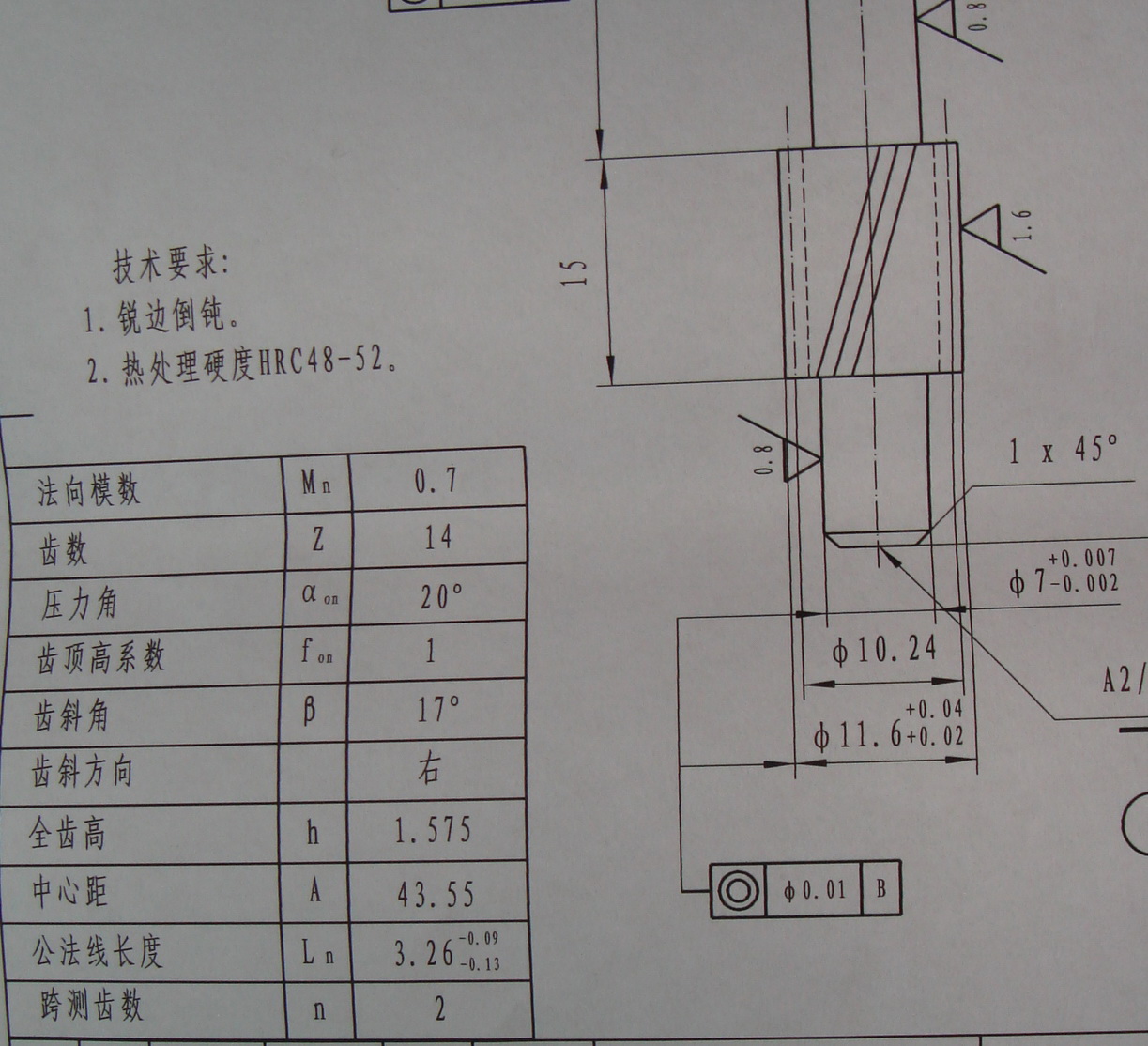

各位这个怎么画!!齿轮没3D没画过!

利用软件自身的TOOL或者GEAR BOX什么的,都能做到。

GEAR BOX应该更加好一点吧!专业软件!

14齿是变位齿轮,把变位系数、配对齿轮数贴出来。
