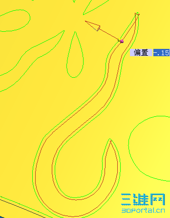

将线段投影到曲面上,投影的线段直接成为串联的线段,后面做曲面偏置的时候,有一些线段会交叉在一起,确认的时候就只剩下交叉的那一小段了,其他的线段就消失了,效果如下图,第一张是要偏置的距离,确认的时候就成了第二张图片那一点线段了

投影后曲线连成一体,操作上不方便,可以用“曲线编辑”中的打断曲线分开,将需要的地方在用合并曲线连在一起
