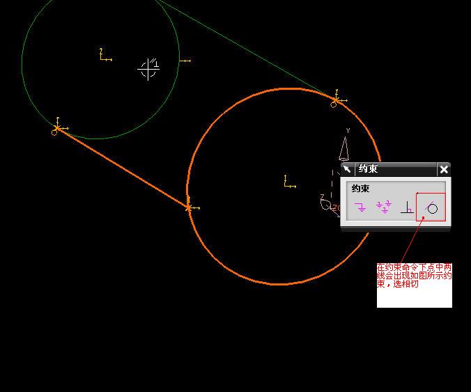

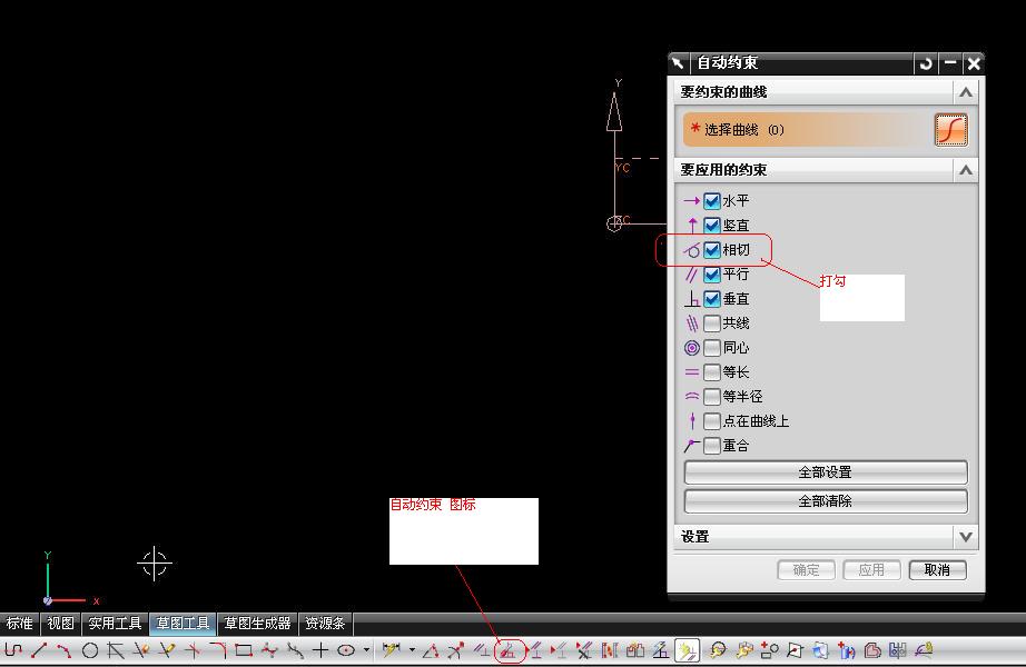

小弟是新手,昨天在画草图时,不知道怎么画两个圆之间的切线,捕捉功能中没有捕切点的功能,请教大家指点我一下了!先谢谢了!
发表于 2009-8-28 13:09:12 | 显示全部楼层 来自: 中国山东济南
首先要看一下自动约束对话框里相切约束是否打了勾,如图1;或者画完线后在用约束也可以如图2.

 楼主| 发表于 2009-8-29 07:44:54 | 显示全部楼层 来自: 中国山东青岛
谢谢二楼的师傅指导,我试了一下,真的可以,谢谢了!
