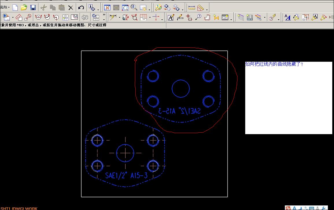

怎么才能在投影视图的时候使背面的文字和曲线不显示啊,

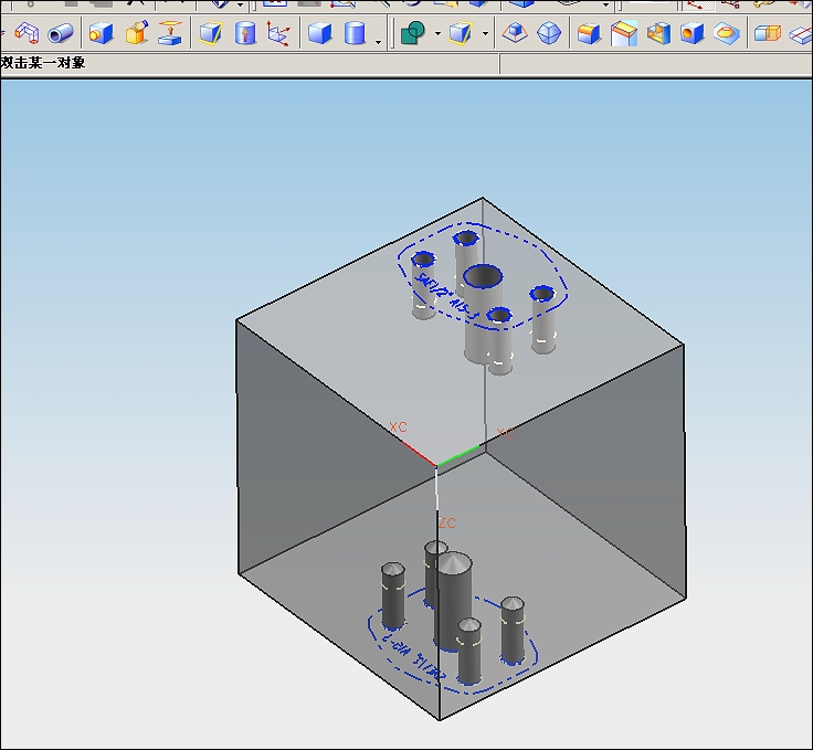

利用UG的层管理( k6 y1 A& i9 n& D
需使用时打开该层,不用时关闭6 |6 p5 b9 \4 x2 Z5 m+ e6 _+ _( P
如下图,

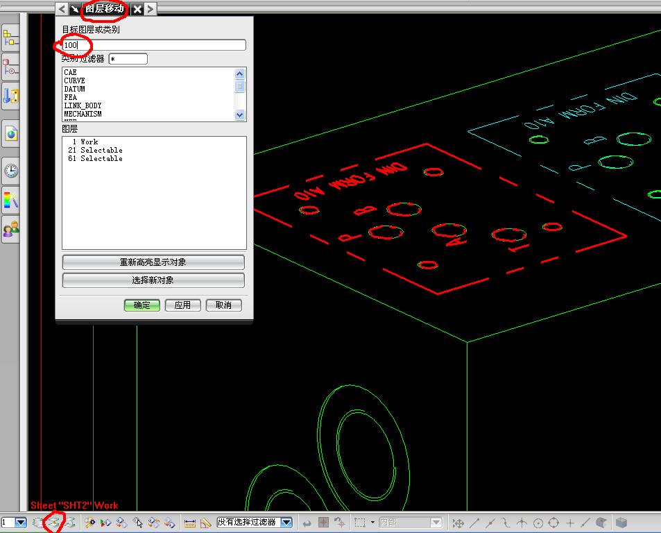

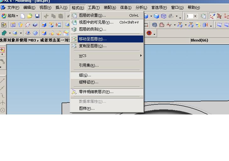

回复 1# mliu 的帖子
移动至其他图层   再在图层管理器上设置不可见就行了

 楼主| 发表于 2009-8-30 20:28:06 | 显示全部楼层 来自: 中国上海
没明白我的意思哦.

回复 8# mliu 的帖子
用图层移动呀。0 Z. S  c! V2 w7 I! \; i. i
