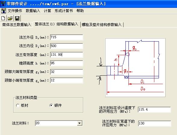

设备法兰的有效厚度就是图中箭头所示意的吗?
发表于 2009-8-28 17:26:25 | 显示全部楼层 来自: 中国北京
应该是这个厚度
发表于 2009-8-28 20:05:49 | 显示全部楼层 来自: 中国陕西咸阳
一般情况下是这个厚度
发表于 2009-8-29 09:31:53 | 显示全部楼层 来自: 中国台湾
螺栓鎖緊係指該厚度--內壓強度應包含凸面厚度--如此才合理--不會忽略太多而浪費成本
发表于 2009-8-29 18:48:17 | 显示全部楼层 来自: 中国山西阳泉
就是这个厚度
发表于 2009-8-30 13:10:02 | 显示全部楼层 来自: 中国四川成都
实际是加上凸台厚度为有效厚度,一般保守情况下可以按图,经济情况下按实际情况算。
