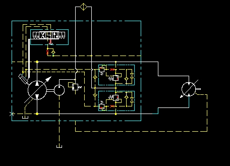

入行两年,对整个工程机械液压系统的了解非常少,只熟悉自己接触到的液压系统,相信有很多人也有这样感受。因此发出此贴,希望大家说出自己接触到的或熟悉的工程机械液压系统,这样我们就可以学到更多东西。由于工程机械液压系统的回路较多,我们就从行走机构说起。
( Z# T  K# ^& b$ y$ m- U! s为更好地了解,请按下面的模板写:
9 t- l0 u; [3 _% P  机器名称         液压系统回路    回路简介(按油路顺序)% b5 e7 J. I" o. F
80吨平板运输车    液压闭式回路    闭式双向变量泵—双向变量马达—闭式双向变量泵  附图
/ \) q$ Z. J3 y" R+ u 变量泵.jpg
, Z# x/ N, `2 E5 ?: a: Y

楼主只是贴出了萨奥泵的原理图。
6 x' [6 X0 Z; R7 e( l* H6 z  j请楼主先介绍一下,你的变量马达是如何实现变量控制的?

一般平板车的驱动都是用闭式系统,泵采用电比例控制,马达一般也采用电比例控制从而有比较大的调速范围。如果驱动马达不是很多的,采用开式系统的更常见一些。闭式系统的成本要高一些。

泵是与发动机一起由驾驶室的脚踏板控制,当发动机的转速提高,泵的排量也相应增大,反之减小,马达由控制手柄单独控制,
