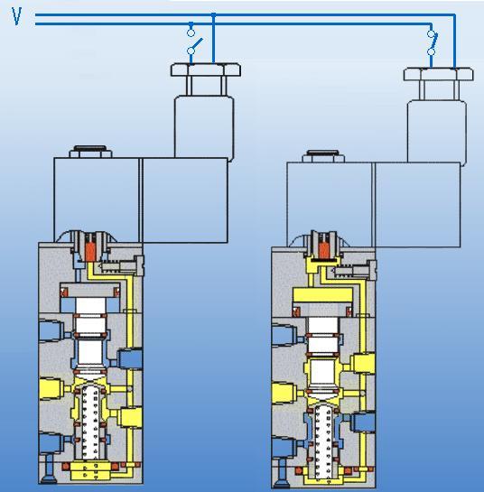

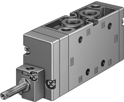

FESTO的阀型号是:MFH-5-3/8-B-EX请专家给于说明这是一种[localimg=400,300]1[/localimg][localimg=400,300]2[/localimg][localimg=400,300]2[/localimg]什么阀,工作原理是怎样的?
发表于 2009-8-28 18:13:46 | 显示全部楼层 来自: 中国上海
5/2 单电控

FESTO的老虎阀,原理就当何以液压阀一样就可以了.
 楼主| 发表于 2009-8-28 22:04:04 | 显示全部楼层 来自: 中国河北廊坊
请讲一下工作原理.
发表于 2009-8-28 23:08:20 | 显示全部楼层 来自: 中国四川成都
看看这个图,左边的电磁阀线圈已通电,右边的电磁阀线圈没有通电,楼主比较一下内部状态。
