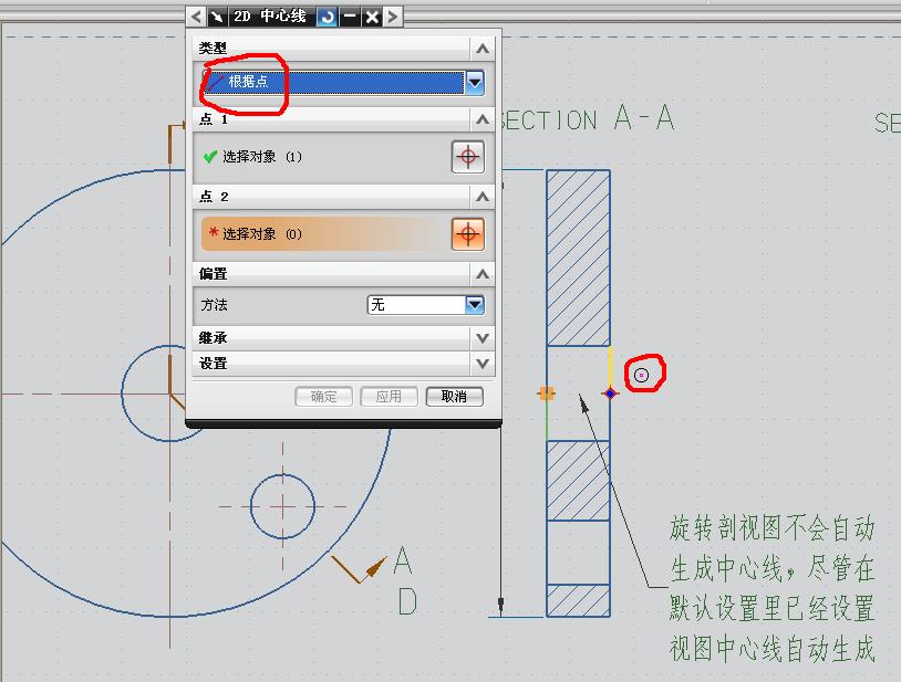

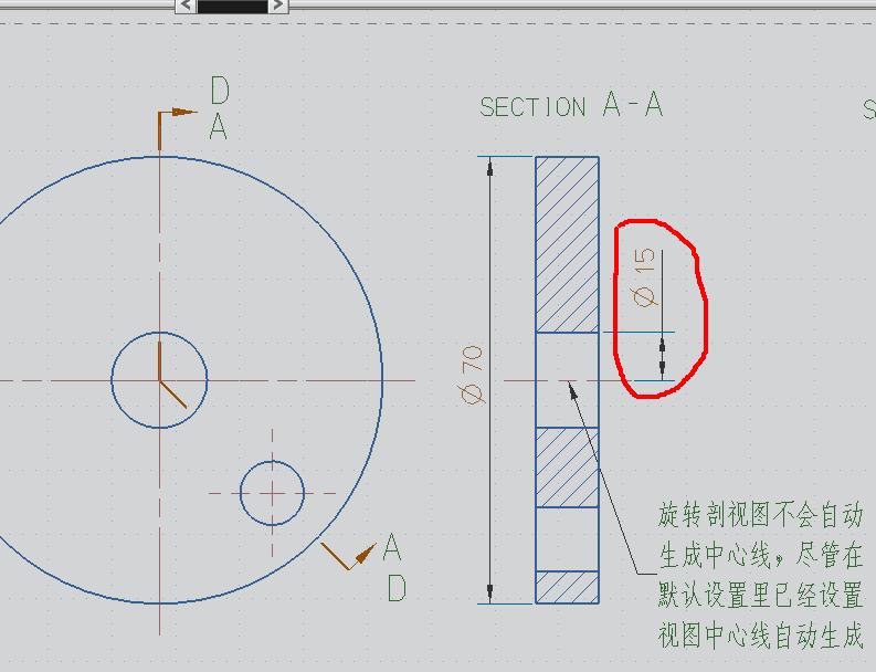

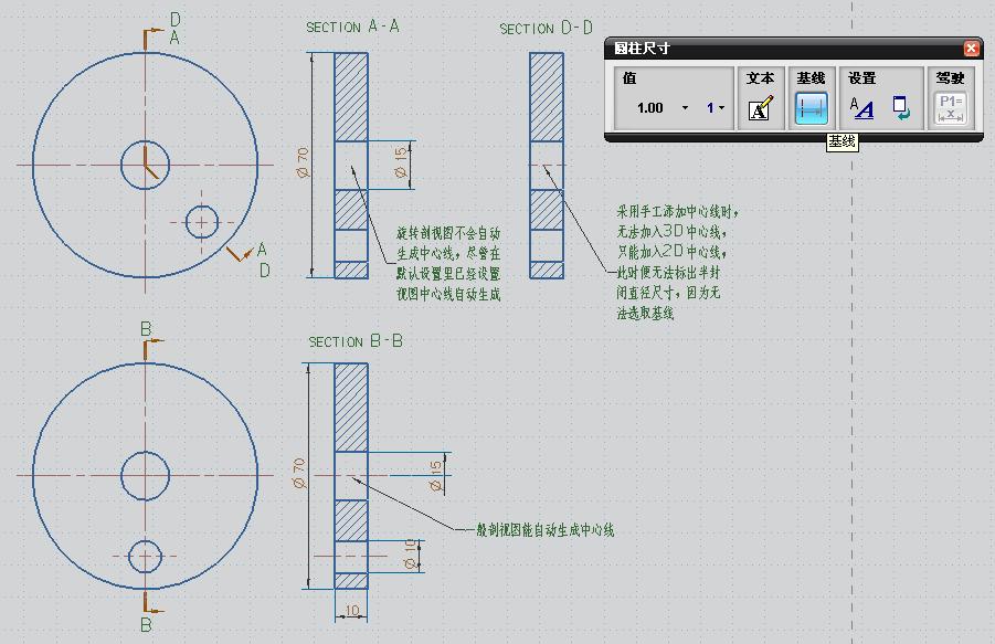

[已解决] 旋转剖视图无法作半封闭直径线
发表于 2009-8-28 17:49:32 | 显示全部楼层 |阅读模式 来自: 中国河南洛阳
旋转剖视图无法作半封闭直径线,而一般剖视图正常,见图

用2D中心线也是可以的,不过得用根据点的方法做。
 楼主| 发表于 2009-8-29 08:20:52 | 显示全部楼层 来自: 中国河南洛阳
谢谢,根据点做的2D中心线时可以
