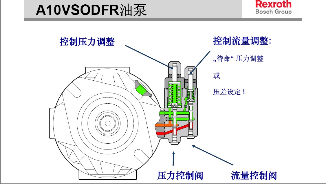

[讨论] 关于负载敏感泵的待命压力

发表于 2009-8-29 20:39:36 | 显示全部楼层 来自: 中国山西大同
由压力补偿阀的弹簧决定。1 h6 |  y+ c0 ?7 x3 E
# e+ \" U7 H% ~9 A- j0 ~# Z) \一般1.5MPa左右。

发表于 2009-8-30 11:10:06 | 显示全部楼层 来自: 中国辽宁本溪
就是由负载敏感阀的弹簧力决定的。
发表于 2009-8-30 11:17:03 | 显示全部楼层 来自: 中国辽宁本溪
这张图论坛上有的。
