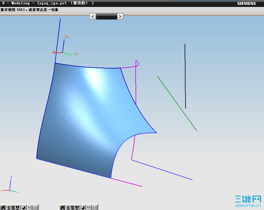

出线切割数时,如何将线割数的线改变颜色?
发表于 2009-8-29 11:08:32 | 显示全部楼层 来自: 中国广东东莞
转换出2D的DWG文件。在CAD里面可以改啊。或者转成CGM文件之后再导入进来该你想要线割部位的颜色
 楼主| 发表于 2009-8-29 14:39:36 | 显示全部楼层 来自: 中国广东深圳
谢谢!二楼的热心!一般我也是在CAD里面改的,只是不知在UG里面可不可以改!
发表于 2009-8-29 15:01:47 | 显示全部楼层 来自: 中国广东深圳
我也想知道,难道只能在CAD里面改吗
发表于 2009-8-30 04:16:17 | 显示全部楼层 来自: 中国广东江门
在UG里也可以改!ctrl+j
. N3 }: ?! b3 g9 X$ F9 S1 R- I! W
0 T6 s2 N. v! S' V+ ?  R: _[ 本帖最后由 4986429 于 2009-8-30 04:18 编辑 ]
beyond2009 + 2 应助
 楼主| 发表于 2009-8-30 09:48:58 | 显示全部楼层 来自: 中国广东深圳
回复 5# 4986429 的帖子
我的意思是在制图环境下,能不能直接更改。不过在制模环境下取出曲线的话,也是不错的方法,呵呵!
发表于 2009-8-31 01:18:55 | 显示全部楼层 来自: 中国广东江门
回复 6# pxiaocnc 的帖子
制图环境下也一样操作!

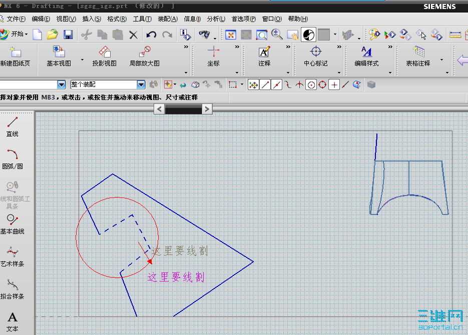

回复 7# 4986429 的帖子
在制图环境下我怎么选择不到线呀!都是整个的体。只有在制模环境下,先做出线,到了制图环境时才能选择,而且两种颜色相叠,有时候是隐性的。

发表于 2009-9-2 07:23:06 | 显示全部楼层 来自: 中国广东江门
回复 9# pxiaocnc 的帖子
你可以用线型来控表达呀!还有注解说明!
发表于 2009-9-2 07:34:50 | 显示全部楼层 来自: 中国广东江门
可以用这样的表达来表达要线害的地方!
