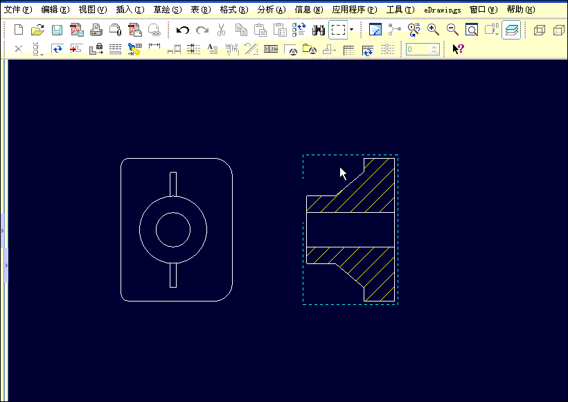

你点开“形状”,里面就可以改螺纹孔深度。
" \% [" `- L" T& f2 |: T加强板不剖方法你可以搜索下啊,以前我发过一个贴,现在找不到,谁能告诉我怎么快速找到自己发过的所有帖子。

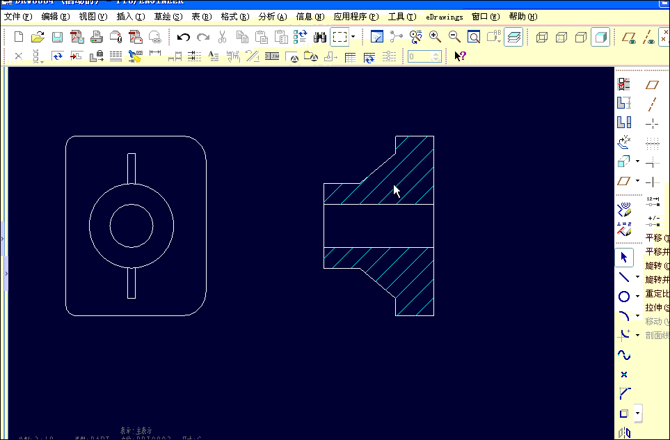

发表于 2009-8-31 20:20:01 | 显示全部楼层 来自: 中国广东广州
发2种方法。

可是用填充的方法来做剖面,不过太麻烦,简化表示的话也可以,就是在做筋的时候不要用阵列,做的时候简化掉你剖到的筋。反正两字,麻烦,不知道还有没有更好的方法
