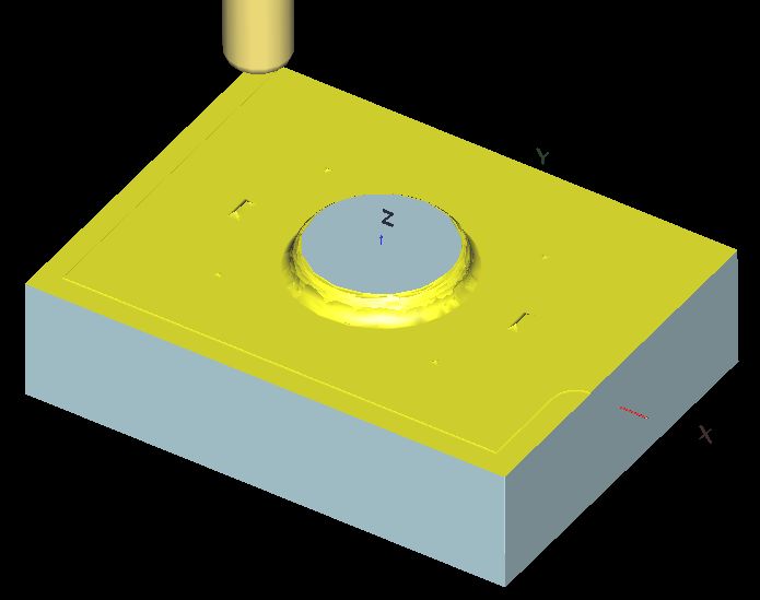

[讨论] 用旧方式开粗,25R5飞刀步距放多大才不会漏刀
发表于 2009-8-29 11:02:25 | 显示全部楼层 |阅读模式 来自: 中国广东广州
请各位说说你们的看法,经验, o( A; M6 @) F/ @& ?( C
注意要保证效率。。。。
. q5 |  D  B5 K/ u9 l# A; {) T8 J) w3 M8 v7 y5 Q0 B

  j6 G9 }6 n9 I& \
(D-2r)*0.6
6 o& [7 D7 e& j3 K3 A9mm  OK
 楼主| 发表于 2009-8-29 16:24:00 | 显示全部楼层 来自: 中国广东广州
楼主 9MM 要开多久呀,那么大的刀给这么小的步距????
发表于 2009-8-29 17:13:50 | 显示全部楼层 来自: 中国浙江宁波
25R5是有点问题的,象32R5设个TLDI*0.68就没问题/ d! t. s* w2 k" F% e
但是我给你讲,25R5能开的地方就不用clean Between Passes这样反而慢的
% R2 z+ ~* U2 @& X) E" X) h不然你就用大刀了
发表于 2009-8-29 17:14:31 | 显示全部楼层 来自: 中国浙江宁波
因此25R5就0.5

发表于 2009-8-30 16:32:05 | 显示全部楼层 来自: 中国辽宁大连
我认为 从理论上说 如果步距不大于15MM   并且把 固定刀间距改为清除各刀之间余料  都不应该有漏刀的  6 Q$ P! M! D6 V# p  _* T, [3 J
为了保险  我建议 14MM
发表于 2009-9-3 01:14:26 | 显示全部楼层 来自: 中国山东烟台
我建议13# W+ t9 o" S0 h4 @6 @

发表于 2010-12-18 01:24:52 | 显示全部楼层 来自: 中国台湾
25-(R5*2)=15! N6 M* Z0 \* q
最大可設為15 3 v3 u2 `7 _! \+ [& y8 _* ?
但是我會設小1mm. g' R# X+ c+ J# ^
所以結論是14mm
