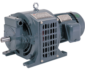

YCT系列电磁调速异步电动机由三相异步电动机,电磁转离合器,测速发电机 ,电气控制器装置组成的。是一种交流恒转矩调速电机;广泛适用于,纺织、化工、治金、造纸、水泥、电线、塑料加工等行业的各种需要调速的机械设备上,更适用于变转矩的离心水泵和风机等递减转矩负载,用转速调节来代替门的开闭以控制流量或压力,有明显的节能效果。
