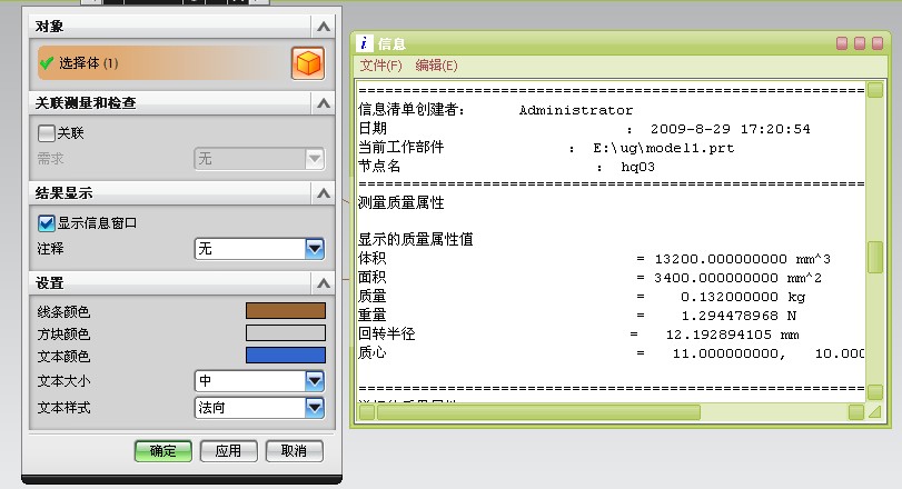

我是初学者,前天同事给我发了一个UG的图,让我称量重量,但不晓得如何着手,请求哪位高手能指点指点

输如密度,然后测量,UG中有菜单

发表于 2009-8-29 17:22:47 | 显示全部楼层 来自: 中国山东烟台
在首选项-建模-输入密度 然后建模 ,建模结束以后 ,用 分析-测量体 ,选择要测量的体 确定 就可以了 显示信息窗口打钩就出来一个信息窗口

发表于 2009-8-30 10:55:20 | 显示全部楼层 来自: 中国江苏苏州
楼上是正解,大家一般都是这么做的
