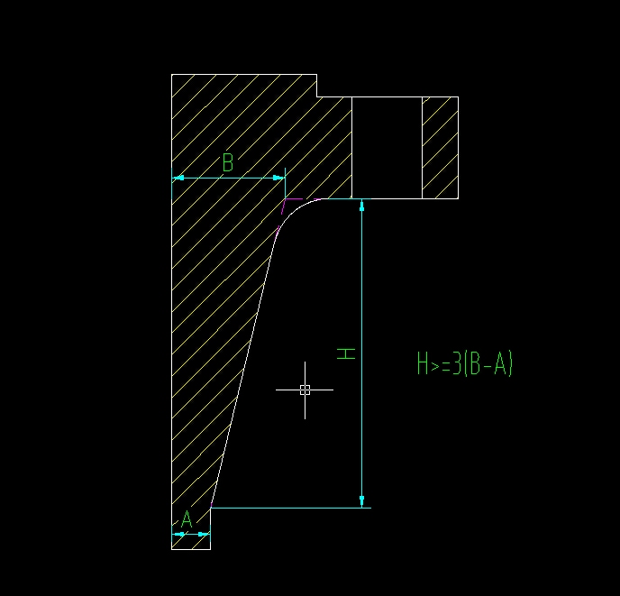

高颈法兰颈部尺寸是否也一定要满足GB15010.2.4.3中削薄长度的要求,H》= 3*(B-A)

图中的法兰显然颈部太长了,参考标准带颈法兰的颈部要求。如图的太费料了吧。

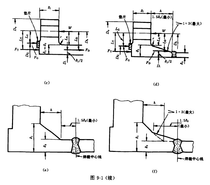

GB15010.2.4.3是针对不同厚度钢板对接接头的削薄长度要求,对于高颈法兰颈部的要求与之不同。+ @% X* x  \3 ^8 @: W' t& y% o
GB150中对高颈法兰颈部的要求应参考GB150图9-1(c)、(d)、(e)、(f)进行设计。
$ ~6 D! U5 y) u楼主的情况可以参考图9-1(e)进行设计,即使直边长度h>=1.5A,则H就可以缩短。3 ~+ Y; f) [/ T' G; F2 `
楼主还可以参考一下标准JB/T4703-2000中的法兰300-1.0的尺寸,此标准法兰B=22;A=12;而h=25<3*(B-A),而直边=30>1.5A

1.设计非标高颈法兰颈部应参考GB150图9-1(c)、(d)、(e)、(f)。
: x1 @' y* u! q& u8 k2.采用标准法兰颈部处理按相应法兰标准进行

那样颈部太长了,这个是锻件,比较贵
