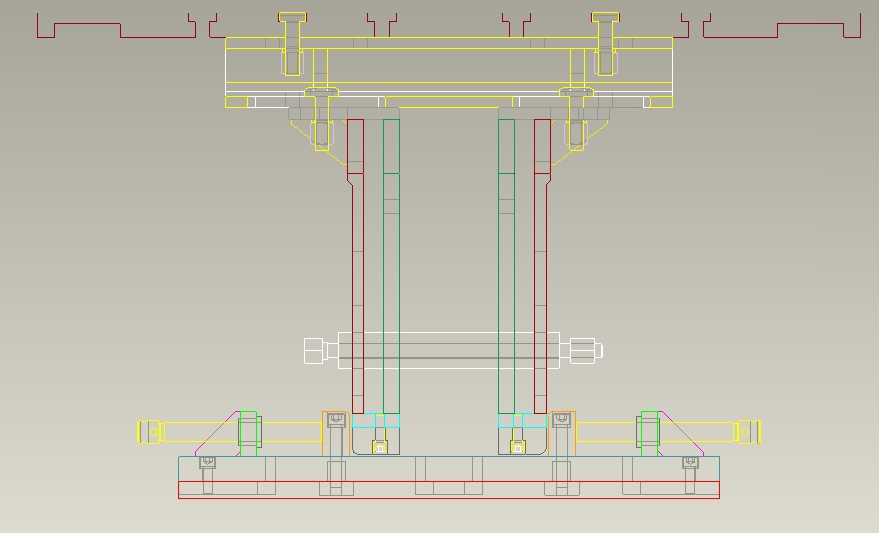

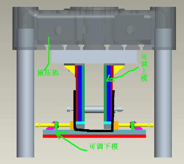

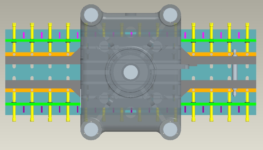

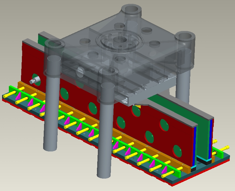

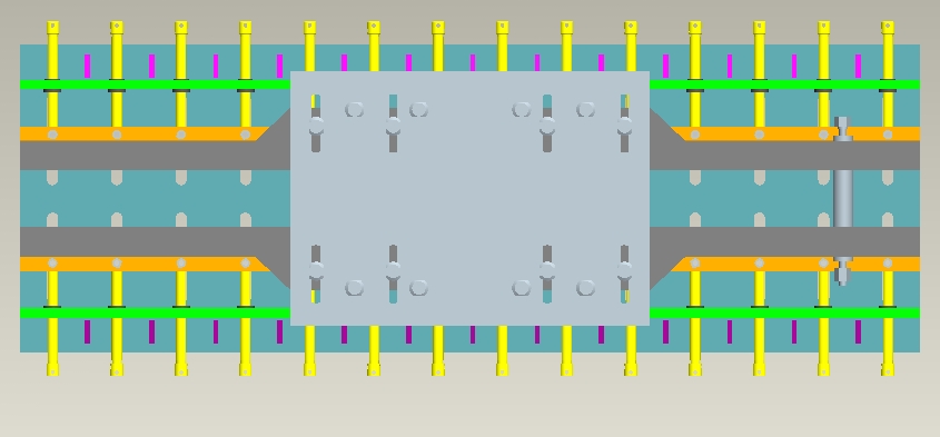

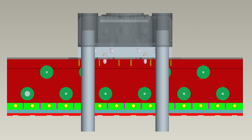

本人设计了一个可调的U形梁成型模具,由于U梁的尺寸范围比较大,所以模具设计成了可调整的方法,不过感觉操作比较麻烦现征求调整方法?希望在机构上有独到的方法!
