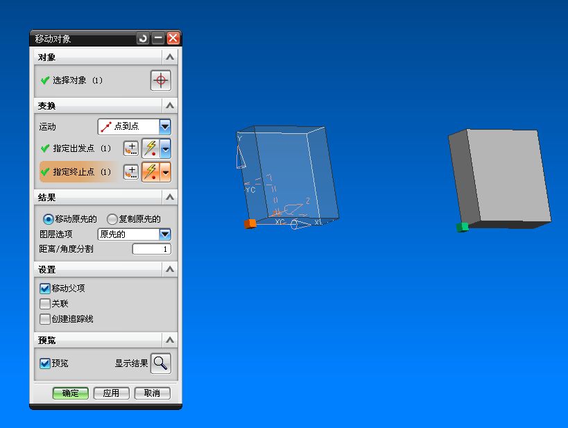

请问怎样平移工件到某个基准点,假如要平移到原点。我用平移那个选况怎么连坐标轴一起移动的呢?谢谢。

贴个图看看
发表于 2009-8-30 06:04:58 | 显示全部楼层 来自: 中国山东济南
从标准菜单调出“移动”(Ctrl+M),用点到点选项,部件带参数时有的会警告。

回复 3# WHC44 的帖子
移动后的带参数的部件对于部件的设计有影响吗~?

原帖由 liangyulin223 于 2009-8-31 00:40 发表 http://www.3dportal.cn/discuz/images/common/back.gif
3 a, A& |1 v2 N( _  M7 ]1 b移动后的带参数的部件对于部件的设计有影响吗~?
# q% C: O6 V, W( q6 L1 Q0 X
+ m8 c% X* ^& j$ P/ b, R有影响 需要你移除参数 才能完成

为啥不选择把坐标移动到工件的某个点上啊
