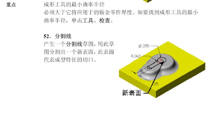

大家好,请看下图。请问“分割线”在那里,又:分割线草图在那里?

“插入”——“曲线”——“分割线”
参与人数 1三维币 +1 收起 理由
chenjun520601 + 1 及时应助!
发表于 2009-8-30 08:51:56 | 显示全部楼层 来自: 中国山东淄博
具体操作步骤:选中图示的草图→按3楼步骤点分割线→点草图所在的平面。这样草图所包围的面就与所选的面分割开了。

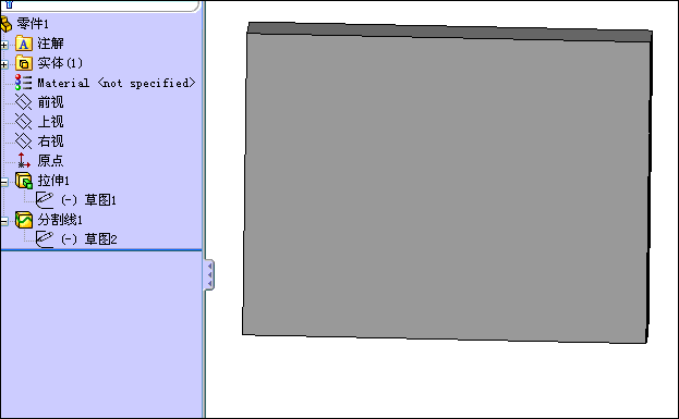

 楼主| 发表于 2009-9-3 22:53:35 | 显示全部楼层 来自: 中国北京
对不起,这几天没上网
8 Z) b; k4 \" y% z4 y5 w! E% f+ O) B/ ?7 A9 E3 Q% e' J* ~
问题是在于:草图所包围的面与所选的面不能分割开。这是为什么

发表于 2009-9-5 10:03:28 | 显示全部楼层 来自: 中国上海
原帖由 edisoncba 于 2009-9-3 22:53 发表 http://www.3dportal.cn/discuz/images/common/back.gif
* z0 G* a! ~9 M6 s* R, k# n对不起,这几天没上网! \, r  m8 F+ L* X0 `
& d0 g0 N. ?) Y+ X( J$ c+ k+ H
2 j) a+ ?. A2 Y! f& a8 l# K+ O" p; W  g7 I$ d
原帖由 机械设计520 于 2009-9-3 23:37 发表 http://www.3dportal.cn/discuz/images/common/back.gif
2 ]* W; ]8 z" z草图所包围的面与所选的面?本身就是一个面啊!不能分开的。
9 a# I7 O/ p. o  h- y' y
* A, K9 x0 L$ p% \8 D4 l8 B一个面也一样分割$ x% b( K( K7 _' N& [5 ], K
% k2 w6 l0 z7 A3 W3 x! \! ]" a& \ 分割线.gif , _- t* X- K) r
% r5 Q3 t' O1 x5 j[ 本帖最后由 w_hs1 于 2009-9-5 10:05 编辑 ]
chenjun520601 + 2 热心应助!
发表于 2009-9-5 19:56:45 | 显示全部楼层 来自: 中国广东东莞
1.“分割线”在“插入——曲线”里;* b, G' f) w3 Y( g+ T, b/ X% [
2..“分割线草图在哪里?” 草图要自已画。

发表于 2010-5-18 17:38:02 | 显示全部楼层 来自: 中国广东韶关
分割线做完后,你点击同一面域不同的地方,分割开的面它会显示被击活的颜色的。这说明面域已经被分割了。
! |9 O  c( k  E看是看不出来的。只有在选择面的时候,点击被分割的不同面域就会明白。
