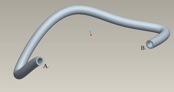

我准备做一个设备,但是有些需要做实验,现在想让大家来理论分析一下这个实验,这个实验会有什么样的结果,我期望的结果会不会产生。* k/ O% z& l$ G% y0 }( e4 r
+ c' S4 u$ l& ~6 W6 e
有一段水管AB长度在2m15m的范围,管子内径在20mm左右。A端到B端路径很复杂未知。
" p7 @: s( K# l' k+ ]问题1-1AB管中充满水,在A处接入高压气体,BD端在空气中,能否把管内大部分水吹出来,如果能那么有大概要多大的压力?不能又是为什么?
) W" V9 B6 m7 v% o6 ^1 e+ P. m' O) Q9 M/ t; I5 e/ M$ d
1-2
如果AB管中只要一半的水,那么上面的问题又是如何?
  I2 N, e. }: ?! ?
问题2-1 AB管中充满水,在A处接入负真空,BD端在空气中,能否把管内大部分水吸出来,如果能那么有大概要多大的负真空?不能又是为什么?
" R# N* j0 [6 m3 c& }. @; I- B) ?' }- v! R  o; ]
2-2
同样AB管中只要一半的水,拿上面的问题又是怎么样呢?

1-1:压力的大小取决于管口的位置以及管子的走向。具体多大的话要根据不同的情况计算。
( @5 c! \6 s1 U3 A3 e* \1-2:如果是一半的水也是要看具体情况的。
. w5 B0 p7 ^' _: @) l8 P" r余下的问题都是类似的,可以做下试验

吹出压力和真空压力 ,这都和局部阻力和沿程阻力有关。 ' S1 P; @6 u0 \8 ^' H, `! _% Z
. M7 e8 P1 f2 {' |
局部阻力是由管道附件(弯头,三通,阀等)形成的,它和局阻系数,动压成正比。局阻系数可以根据附件种类,开度大小通过查手册得出,动压和流速的平方成正比。 $ |8 A! I* r/ V  g/ j! w, W  |
( n3 R% l3 J5 g沿程阻力是比摩阻乘以管道长度,比摩阻由管道的管径,内壁粗糙度,流体流速确定。4 @# I) Y3 c# l+ j7 F
) J) a+ e& \; @/ s$ ]+ h; M
所以具体的压力还是和实际有关系,可以试验。
