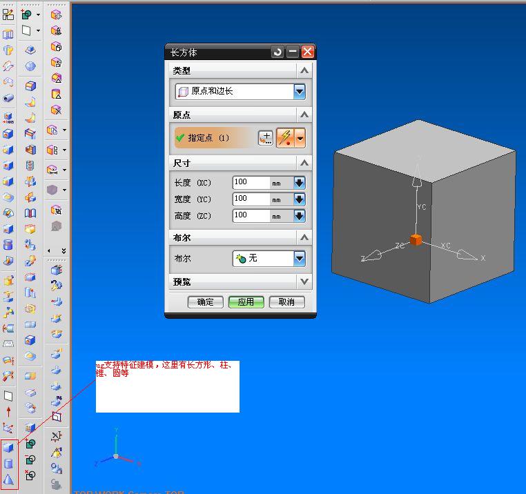

发表于 2009-8-30 13:40:36 | 显示全部楼层 来自: 中国山东济南
你说的是“特征建模”,如图,将来你学得好了,还可以自己做一些常用特征放在工具条里,直接调用。

发表于 2009-8-30 14:38:15 | 显示全部楼层 来自: 中国山东济南
基本特征就提供了这么多,其余的就要靠自己了,可以用ug的二次开发,做成*.GRX文件,然后再做成图标放在工具栏里就可直接调用了。当然,也可用重用库,不过这是6.0才有的命令。
