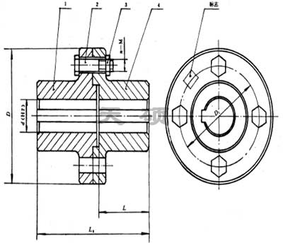

YLD型凸缘联轴器轴向如何定位?加紧定螺钉吗?没见过这样的,不知道有没有传统的方法?

L1左右端面

楼上意思是说利用阶梯轴吗?那样的话,不好拆了吧。主要是查过很多资料,都没看见有轴向定位的。

连轴器一般只传递扭矩,靠键、螺栓和紧配合摩擦力传递,轴向不必定位。
1 ?3 E. D0 b0 X5 a/ |因为原动机和工作机之间的轴向尺寸的限制,连轴器不可能有太大的轴向位移。

轴向定位只能靠L1左右两端面。至于装拆的问题,不把电机或者另一端连接件拆开,联轴器是没法拆卸的。

这种联轴器主是靠分别与其装配的轴肩将二者轴向定位。关于拆卸问题不管怎样轴向定位都存在,拆卸时只能看与两个半联轴器装配的部件哪个简单省事就拆那个。

谢谢楼上的各位,明白了。我主要是没见过实际情况,不好胡思乱想。
