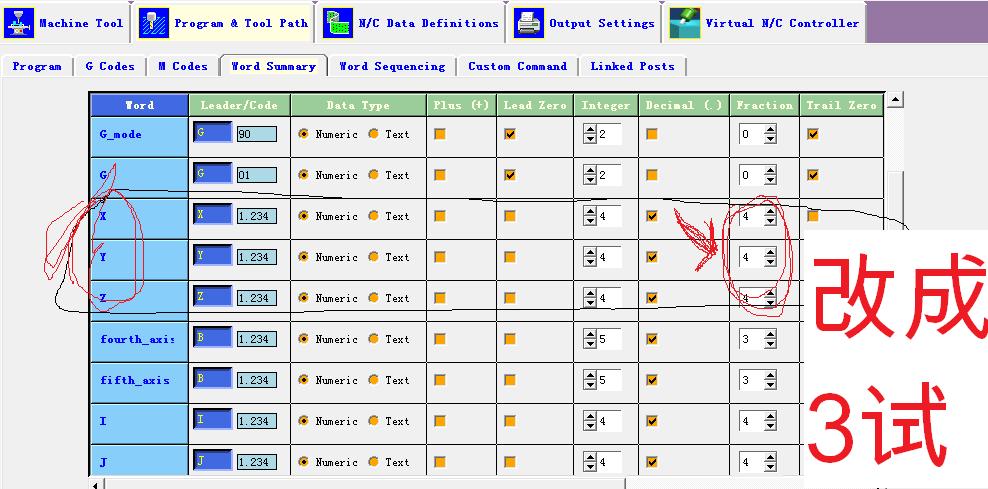

单位的数控铣只认小数点后的3位,现在UG4.0后处理出来的是小数点后4位,求高手怎么修改成3位的??????????????

看看 行不,吧箭头的那改3试试

 楼主| 发表于 2009-8-31 21:21:47 | 显示全部楼层 来自: 中国四川泸州
谢谢上面的朋友
