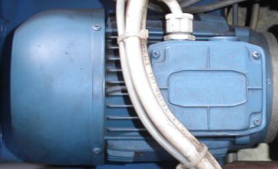

电机.jpg 5 Y* P* b5 D: ~. C- Q! s' o& e2 |* j
1 x6 F9 y5 ]7 z/ k哪位知道这个电机是哪个品牌的?是意大利的机器,应该是意大利的电机。8 p. n2 v: U& r* }  z6 i2 M: v7 D$ t
顺便问下意大利的电机品牌有哪些?谢谢!

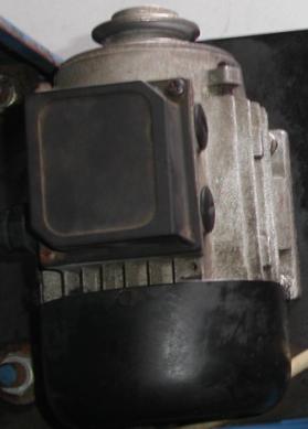

 楼主| 发表于 2009-8-17 23:00:07 | 显示全部楼层 来自: 中国广东深圳
电机2.jpg 5 D; ?) F, ^$ }1 f
4 X5 v6 b. x2 y2 Y9 v2 g; }/ [4 g" S/ w0 |7 g% ]0 s$ W) A
还有这个电机是哪个品牌的
发表于 2009-8-18 07:18:23 | 显示全部楼层 来自: 中国安徽滁州
不知道,建议楼主上网上相关的网站去查询对比。如:中国电机网、阿里巴巴、中国工业网电机频道等等。
发表于 2009-8-18 09:12:04 | 显示全部楼层 来自: 中国江苏南通
这个直接认出来应该算小牛牛了吧
发表于 2009-8-18 09:17:39 | 显示全部楼层 来自: 中国北京
怎么连个标志都没有,电机厂家很多,也有好多都是在中国贴牌生产的
发表于 2009-8-18 13:51:18 | 显示全部楼层 来自: 中国河北石家庄
楼主的发帖形式存在问题!
. e" {7 O; c6 x首先、在维修时更换电机时,原有电机铭牌是一个很关键的参考依据,再有设备资料是设备维修的重要参考,一般电机规格型号都在设备资料的电器元件明细中清楚标明,这两个信息的落实是所有设备维修人员和相关技术人员在进行设备故障处理时的第一反映,建议楼主应该先从这两方面着手工作。4 O+ i/ e; A) h! ^& `% E
其次、楼主所提供的几个图片为什么没有电机铭牌这一关键部位?楼主所提供的几个图片是同一台电机的图片吗?个人感觉从电机颜色和接线盒的形状看来,第三张和第一、二张明显有区别。+ _7 n' L  Q2 N3 _/ n5 h& \
所以正如5#、6#会员所说的一样,你的这个求助很难有有实用价值的应助。1 {4 U, f& c  o7 U5 w
请楼主整理一下自己的思路和帖子,好吗?
 楼主| 发表于 2009-8-19 13:49:39 | 显示全部楼层 来自: 中国广东深圳
这个问题是说得不太清楚。机器上没贴铭牌,只知道电机与意大利邦飞利的VF49减速机配合。功率是0.37KW,应用在捆扎机上面。现在想寻找替代的产品。谢谢各位的热心回答。

发表于 2009-8-26 11:07:28 | 显示全部楼层 来自: 中国广东惠州
我看了一下,这种在国内有一些生产厂家的,质量也还可以,从外观看应该是铝合金电机,不过你的图片在安装方式上不清楚,粗略看起来好像是立卧两用的。你可以把你的电机安装方式、转数或者极数、功率、安装尺寸等信息提供出来,否则很难给你替代品。我是专业做电机销售的,如果想了解更详细的内容,可以加我qq:30858575,更多交流探讨了。
发表于 2009-8-27 08:23:39 | 显示全部楼层 来自: 中国黑龙江佳木斯
在没有其他资料的情况下仅凭几张照片是不可能判定其品牌的,从外形上看有点像ABB的。
 楼主| 发表于 2009-8-27 12:53:31 | 显示全部楼层 来自: 中国广东深圳
回复 15# luguangquan2000 的帖子
是IEC电机,其参数如下:
* E8 H2 {' v% ?- H7 W1、功率0.18KW,安装方式B3(底脚安装),四级,中心高63,带刹车。0 l# A8 F0 j5 e# D# M  P9 Z0 s
2、功率0.37KW,安装方式B14(凸缘螺孔),四级,中心高71,带刹车。/ c3 H% Z. Z& L9 m. }
希望能得到您的帮助。
