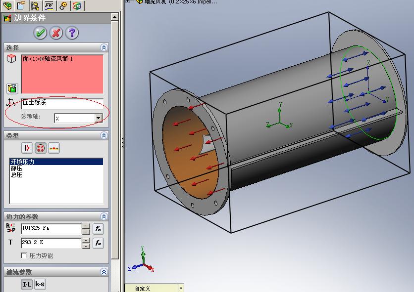

如图所示,有两个问题向大家请教:; [& l! A& H. ?' l9 s
(1)压力开口,流量开口和壁面边界条件是基于哪个坐标系的?是全局坐标系Global coordinate system还是面坐标系face based coordinate system?
, ?! F2 z! i1 S, H4 h2 b( V7 w& Q3 J. P0 _
(2)参考轴reference axis是分析模型的旋转轴吗?

1. 是基于面的坐标系。+ J/ C* L* f% H! ]  V) k
2. 参考坐标系中的一个轴,一般是面的法向。
