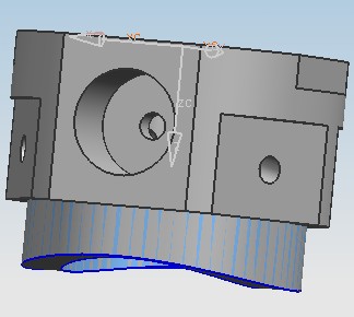

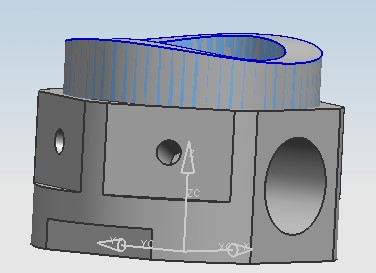

请问如何将建模中的实体重新定位。也就是说在三维空间里来个倒转。如图6 `4 r1 M) ^, l) f
BCBED4B2-47FA-4670-ACE8-84C4409B9300.jpg - U( K# }8 y) }, M' j( m  c: A
& \! A% X2 E' t! @7 I" i) O& g
6 w2 g9 _8 }# Z
但是要做到两个图中的基准轴都在下面既空间倒转。
发表于 2009-8-31 08:24:35 | 显示全部楼层 来自: 中国山东济南
可以在装配前通过“移动”功能将部件提前调整到到位;也可以在建模时就确定以主装配件建模坐标为基准,其他组件统一使用。不过这个基准轴(面)保留有意义吗?装配时不引进或隐藏掉就是了。
