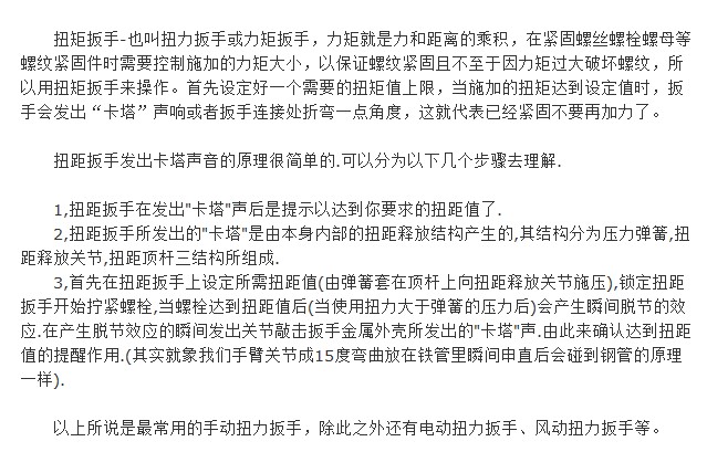

在螺栓连接过程中,我们一般采用风暴预紧螺栓然后用扭力板手将螺栓拧到扭力范围内,当扭力板手响时我们认为已经达到扭力要求,如果再进行拧的话扭力会超标吗?我们M16的螺栓扭力要求在190-220 .扭力板手上的力我设计在200,当时做过试验将扭力调到210时拧紧螺栓,如果把扭力板手调到220时,再用扭力板手拧紧还是响.我们担心扭力会超标.因为没有数显的扭力板手及可调控的风暴

发表于 2009-8-31 13:14:27 | 显示全部楼层 来自: 中国河北衡水
扭力扳手
! R+ N: {1 \; a5 ~$ \/ B
扭力扳手的用法
1 )所选用的扭力扳手的开口尺寸必须与螺栓或螺母的尺寸相符合,扳手开口过大易滑脱并损伤螺件的六角,在进口汽车维修中,应注意扳手公英制的选择;各类扳手的选用原则,一般优先选用套筒扳手,其次为梅花扳手,再次为开口扳手,最后选活动扳手。
# P5 I3 \3 F( `- g$ Z( 2 )为防止扳手损坏和滑脱,应使拉力作用在开口较厚的一边,这一点对受力较大的活动扳手尤其应该注意,以防开口出现 “ 八 ” 字形,损坏螺母和扳手。
1 d% Y/ E' U" T8 G. r( 3 )扭力扳手是按人手的力量来设计的,遇到较紧的螺纹件时,不能用锤击打扳手;除套筒扳手外,其它扳手都不能套装加力杆,以防损坏扳手或螺纹连接件
- ]5 d5 n' I/ d3 a9 D" q! f. V( 4 )扭力扳手使用时,当听到“啪”的一声时,此时是最合适的
注:
/ [% z9 _: j! s% |0 J1.用途:扭力扳手为旋转螺栓或螺帽的工具。
. C% u2 V  Z' u1 X' W2.用法:扭力扳手扳转时应该使用拉力,推转扳手极易发生危险。 % O" o' L0 X" s, @, {
3.扭力扳可用于松紧螺栓,螺栓旋紧前应先将螺栓清洁并上润滑油。
) j, i+ D4 {8 ~3 R9 D' x4.使用扭力扳手旋紧螺栓时应均匀使力,不得利用冲击力。* ~: a; r# J1 G# o& G
! z7 m6 X" E: P! ~. ^预置式扭力扳手特点及用法
# c/ s& s% J- e一、特点
- F+ F" O- U' _0 W  1、具有预设扭矩数值和声响装置。当紧固件的拧紧扭矩达到预设数值时,能自动发出讯号“卡嗒”(click)的一声,同时伴有明显的手感振动,提示完成工作。解除作用力后,扳手各相关零件能自动复位。
" O( M! t% _# X7 i& x; O9 x, Q  2、可切换二种方向。拨转棘轮转向开关,扳手可逆时针加力。& M7 Q% S9 N; _
  3、公、英制(N.m、lbf.ft)双刻度线;手柄微分刻度线。读数清晰、准确。3 Y3 x$ v6 y' h: z
  4、合金钢材料锻制,坚固耐用,寿命长 。校准追溯至美国国家技术标准学会(NBS)。
5 j0 \+ k3 e0 r+ q  5、精确度符合 ISO 6789:1992. ASME B107.14 , GGG - W-686.± 4% 。
二、使用方法
% I) p( z1 _4 ~2 w2 M$ K4 w  1、根据工件所需扭矩值要求,确定预设扭矩值。
7 v6 w% b' e, G1 C  2、预设扭矩值时,将扳手手柄上的锁定环下拉,同时转动手柄,调节标尺主刻度线和微分刻度线数值至所需扭矩值。调节好后,松开锁定环,手柄自动锁定。
2 f" _; z7 {+ U0 p& d6 `+ q# m( c  3、在扳手方榫上装上相应规格套筒,并套住紧固件,再在手柄上缓慢用力。施加外力时必须按标明的箭头方向。当拧紧到发出信号“卡嗒”(click)的一声(已达到预设扭矩值),停止加力。一次作业完毕。
; m9 X# I( V- X6 U: h  4、大规格扭矩扳手使用时,可外加接长套杆以便操作省力。7 m5 e% o/ y1 r7 I# Z  z. ?
  5、如长期不用,调节标尺刻线退至扭矩最小数值处。
