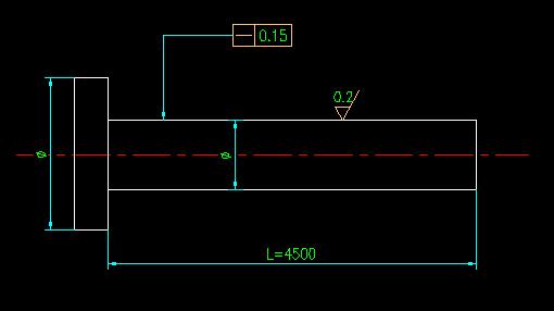

看图6 j' r( F# Z& \  v4 ]
1.JPG . S9 g' u5 O1 z! P1 P
1 p$ O) c6 c3 E2 Q! [这是一根轴,长度4500,保证表面粗糙度Ra0.2μm,而且直线度0.15
, F8 G4 G+ j0 U0 X2 l# I8 {$ L% d' r
我们车间是这么做的,车加工轴,留磨削量,然后外协出去磨削,
. l* ~1 @. w; Q$ V- O# m$ U8 v/ t" F) J" C5 H
由于磨削后,表面粗糙度未达到0.2,客户判不合格,
5 o2 {1 i  ]. E! @# U" n/ V( o  ?# N, u$ Z
车间就用化学镀,现在用粗糙度仪量下来,达到0.2
* O2 \& s- \! ?" y1 E3 Y. |
) j0 ^. t% {( |1 h# D0 ]1 c可是问题出来了,轴的直线度变的很差,跳动好几个mm,,,昏迷啊。。( c" q; J6 D, n1 k, n) S# J8 u
8 t0 I/ ?8 X8 ]: J请教各位大侠,如何才能调整轴的直线度啊。
" i( P: h( |3 V0 l: a1 c
+ h4 W$ u  W4 @- K& i轴的材质是316L的。
1 N  p9 k8 |6 @6 B- O! A
( X( \3 L& `+ D( s8 D% C! P; b是一根搅拌轴。。: T4 t* x: [4 Y
) o. z3 _7 v* S5 F4 f7 Z; S
补充一下:直径ø230
0 ?$ A. a/ Y/ r& s* f. m: C% N6 _& O! B0 w! p

发表于 2009-8-31 08:56:54 | 显示全部楼层 来自: 中国天津
现有情况下,几乎不可能调整到直线度0.15。你可以试着用压力机校直,我不认为可以调整到0.2以内(以我的经验)。

发表于 2009-8-31 10:28:56 | 显示全部楼层 来自: 中国湖北武汉
在平台上用双V型铁支撑,焊支架用千斤顶压,直径是多少也不说,我校正过φ160的5米长,校后要求0.1,是在6米龙刨工作台干的,压上后用汽油喷灯局部加热,木鎯头敲击。

发表于 2009-9-10 14:19:48 | 显示全部楼层 来自: 中国浙江宁波
很难加工,加工的精度达不到图纸的要求,光洁度是可以控制的,直线度很难保证,校直后加工,留余量,磨床超精磨。

发表于 2009-9-10 21:37:33 | 显示全部楼层 来自: 中国江苏常州
车加工的时候一夹一顶,用中心架和跟道架,精车时候用90°刀子直接车到尺寸和Ra0.6。然后上光整机做到0.2
发表于 2009-9-10 21:42:10 | 显示全部楼层 来自: 中国安徽芜湖
长细轴在中心孔顶好后,不能从尾架向夹头方向顶的车削;应从夹头向尾架方向拉的车削,这样能防止轴在受切削力时,而产生变形噢。
发表于 2009-9-20 09:30:41 | 显示全部楼层 来自: 中国广西柳州
我觉得,你的加工工艺有如下问题:
+ |+ i- N2 z( a* n1、粗、半精加工后未进行去应力; y9 Y: |# e6 i" }* z
车加工完后,要进行失效处理,也就是去应力处理,主要作用是消除加工应力,在这过程中还需检查工件的变形量,如过大需校直,再去应力处理。
. }. s2 c1 D0 f4 o5 X7 E! K2、上磨床前,需对中心孔进行修磨,在车床上用60°修磨顶尖对中心孔进行修磨,以保证中心孔的精度。% [' L1 s+ p% }
3、精磨后,如果粗糙度达不到要求,可以在车床上用布轮+抛光膏对工件表面进行抛光,此时应注意抛光轮的接触压力不要过大,否则直线度会超差。
