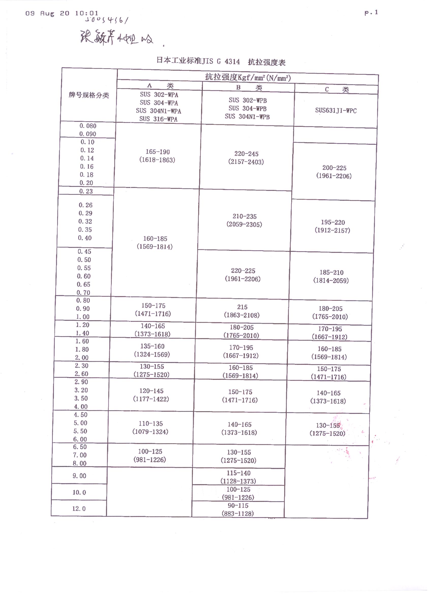

9 Q- k3 Z6 B' R0 D6 i% z, {         小弟手上的弹簧 用了SUS302-WPB-1.1 、1.5两种非标线径的材料,现在要进行抗拉强度的检测,但是发现在JIS G 4314上没有这两种线径的要求,我应该怎么办呢?
1 b4 g' y7 Y9 U! \  `4 _, z
9 p* V  E7 l# G按照1.2和1.6的来检测吗?
发表于 2009-8-31 09:08:38 | 显示全部楼层 来自: 中国浙江舟山
既是非标也就按靠近的规格,如1.20-1.40这个档
