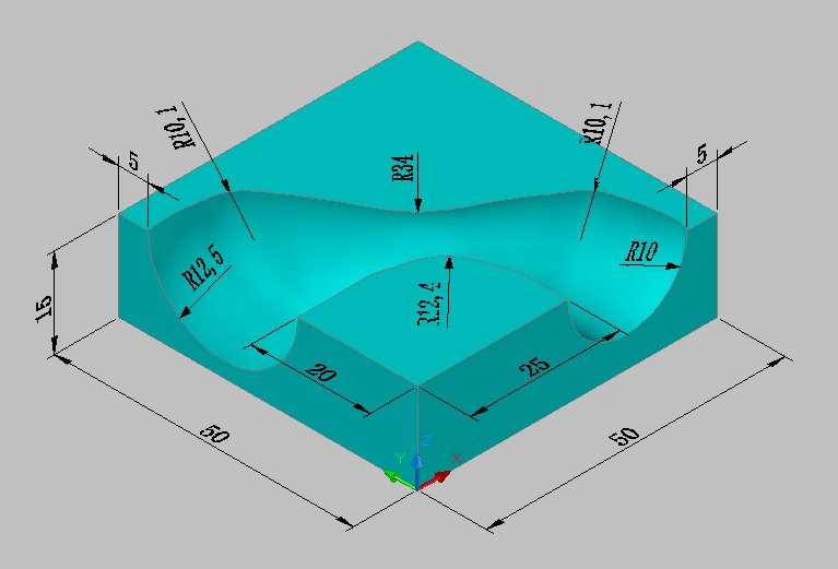

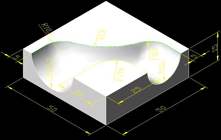

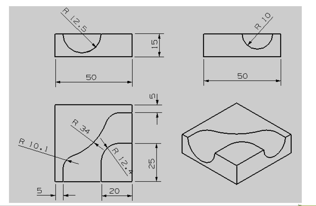

o(∩_∩)o...~苦思了很9~像这类不规则的槽~什么画~高手指点一二啊

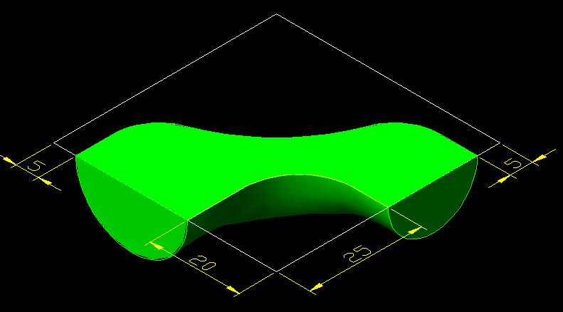

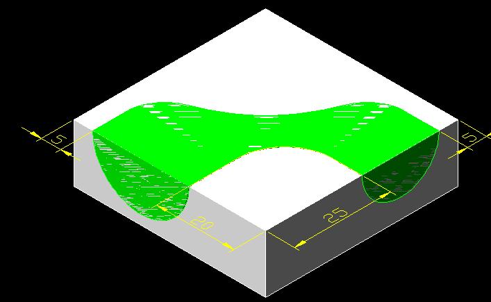

用高版本的放样、差集制作很简单,CAD附件中含详细建模过程:
! H) ?& k/ {5 R8 `  @0 x0 y" R3 q. X! P- q/ u
( q/ x9 T3 o1 F* R/ _ b.jpg
. n+ z: [7 {5 D  U! m+ o8 Y+ I4 z  @  ?: b c.jpg
" z1 ^" ~( f: f9 n3 a0 f8 \+ t; O0 L; K" r
CAD附件: Drawing1.dwg (198.9 KB, 下载次数: 6)
参与人数 1三维币 +10 收起 理由
woaishuijia + 10 应助
发表于 2009-8-31 16:40:39 | 显示全部楼层 来自: 中国山东青岛
使用放样命令,断面取得越多越精确 三维实体模型.dwg (155.18 KB, 下载次数: 4)
