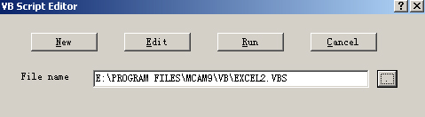

将轨迹点的坐标值保存为excel文件,使用McamVB中的excel2命令打开excel文件
; I) }/ W+ Z: v6 j) V, e就可得到一组直线段,这些直线的端点就是你要的轨迹点,直接绘制曲线捕捉
( O* L3 U5 k6 R( L+ h直线的端点,就得到所需的轨迹

回复 4# whyu1976 的帖子
不需要VB编写程序,直接使用就行了
# n0 @* E) j# Y; t/ \如果知道凸轮方程式,可以直接得到生成凸轮

发表于 2009-9-1 17:59:25 | 显示全部楼层 来自: 中国江苏扬州
绘图——下一页——附加功能
