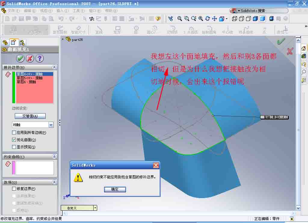

清高手帮我看下好吗,为什么我做一个填充面,然后想和其他面相切地时候报错呢.很简单地填充
发表于 2009-8-31 12:02:56 | 显示全部楼层 来自: 中国广东惠州
警告不是告訴你了嗎?草圖的線段不能用來做相切約束,你要把草圖通通隱藏,再重選面的邊線就可以選相切了.
 楼主| 发表于 2009-8-31 12:31:48 | 显示全部楼层 来自: 中国上海
嘿嘿,搞出来了
