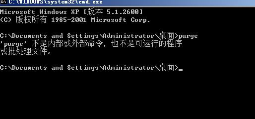

为什么我的清除用不了呢 请高手指教
发表于 2009-8-31 14:07:37 | 显示全部楼层 来自: 加拿大
你是从哪里打开的DOS窗口? 应该从pro/e的菜单“windows”-“open system windows ”打开DOS窗口,然后输入purge才可以,只能清楚当前工作目录里面的旧版本,还不包括子目录,要想全部清除,可以用purgesubs 命令,不过这个命令不是pro/e自带的!

发表于 2009-8-31 15:20:38 | 显示全部楼层 来自: 中国浙江宁波
PURGE只适用于清除打开的当前目录中的旧版文件

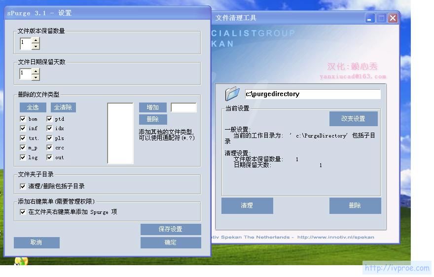

发表于 2009-8-31 17:47:22 | 显示全部楼层 来自: 中国北京
清除旧版本的软件
sPurge.rar
482.1 KB, 下载次数: 32
wz_111 + 2 应助

发表于 2009-9-8 10:22:12 | 显示全部楼层 来自: 中国安徽安庆
purge命令只能清除工作目录中的旧版文件,它只需从Proe系统中打开:“窗口/打开系统窗口”进入dos。
发表于 2009-9-8 10:33:52 | 显示全部楼层 来自: 中国浙江嘉兴
原帖由 hhq426 于 2009-8-31 17:47 发表 http://www.3dportal.cn/discuz/images/common/back.gif& g; w/ h/ ?  a+ f2 E
清除旧版本的软件
) F/ y/ P  [$ |+ K5 {, `1 U' s这个怎么用啊?
发表于 2009-9-8 19:52:55 | 显示全部楼层 来自: 中国浙江宁波
先设置工作目录 到你要铲除的 文件里 在铲除旧版文
